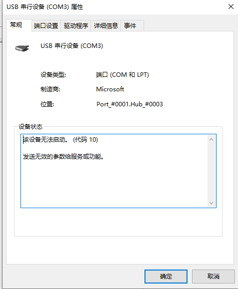

问题二 :
有没有办法将USB FIFO 的大小设置超过64bytes?当我在usbdcdc.c文件中把设置USB FIFO 大小的宏定义设置大于64bytes后,自带usb3.0的电脑可以识别,但是老平台只有usb2.0的电脑就没法识别这么串口设备,显示如下:

情况:
当USB FIFO大小设置为1024bytes时,只有支持USB3.0的windows电脑可以识别,只支持USB2.0的电脑无法识别,此外,Linux系统,不管是USB3.0还是2.0,都无法识别。
当USB FIFO大小设置为默认的64bytes时,USB不管2.0或者3.0都可以识别,此外Linux也可以识别。
请问有没有办法可以把FIFO的大小设置到1024bytes, 又可以让老电脑也可以识别呢
