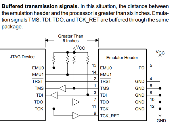

我使用XDS100V3仿真器给28035烧写程序的时候,如果下载线过长(大概超过50cm)就会连接不上,应该怎么解决长距离下载,有什么官方的缓冲芯片么?
