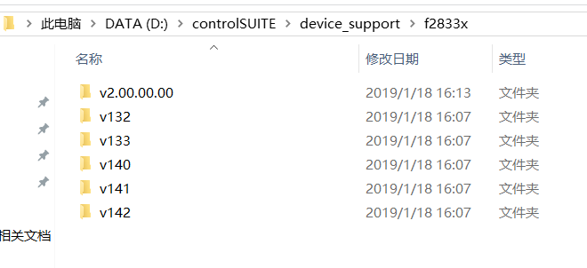

本人刚刚从TI官网下载安装controlSUITE,在F2833x文件夹下发现如下文件:
它们文件夹下的common、Header、example文件有什么区别吗?

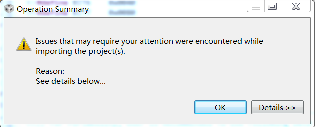

我是CCS5.5,尝试着导入V142文件夹下面的一个example,提示有错误,example里的例程是CCS3.3还是5.5的呢?

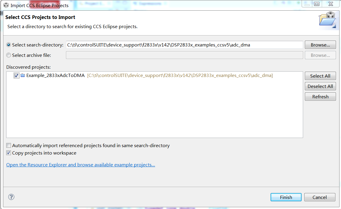

    我用的是CC6.0,工程导入步骤是:Project --> Import CCS Projects...  --> 选择例程 --> 勾选Copy projects into workspace --> Finsh
    然后会弹出以下提示框,点OK就可以
