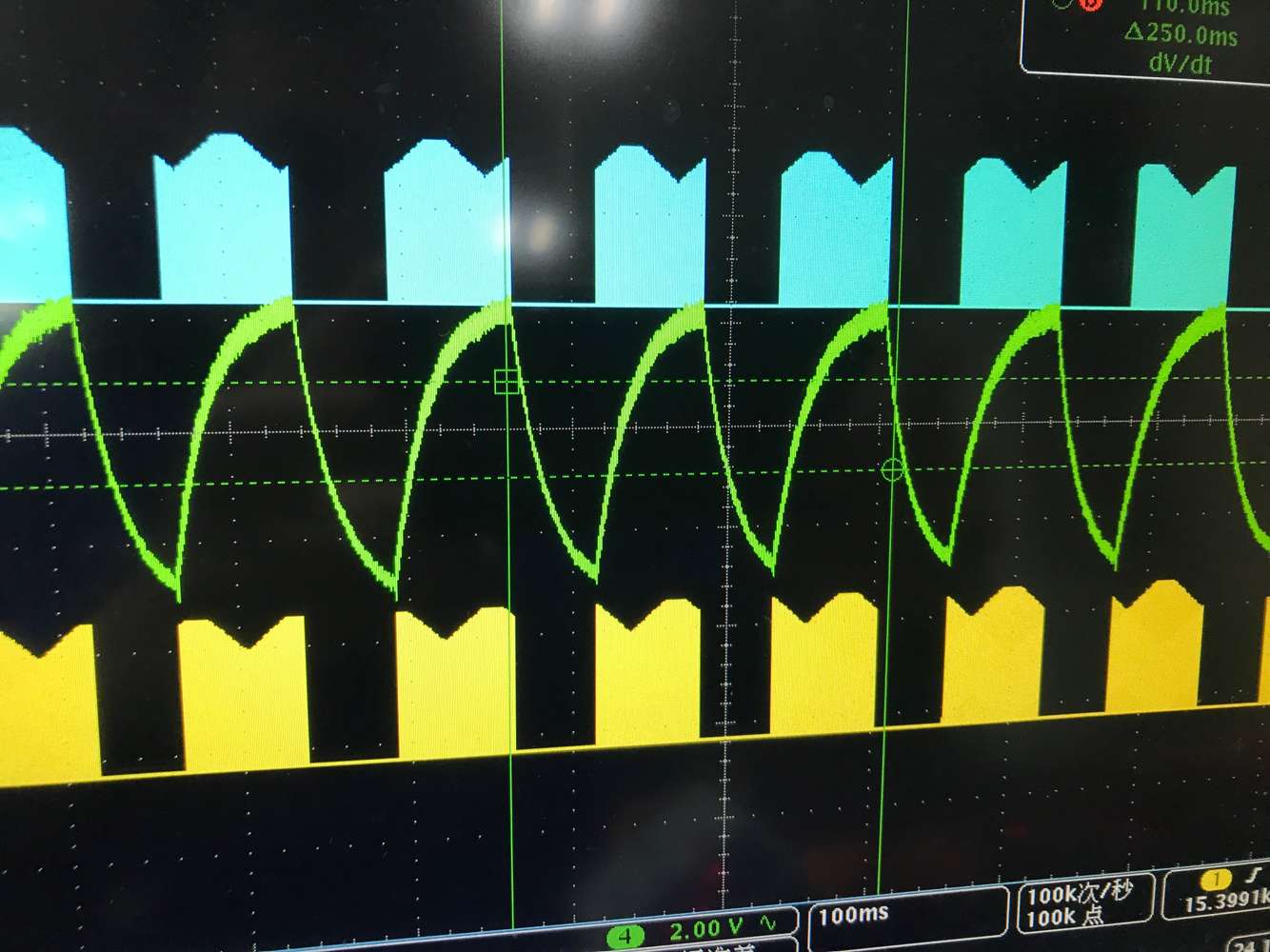

DSP28035 用PWM驱动H桥,用TZ模块中的CBC模式做恒压,不同频率下输出纹波大
DSP28035 用PWM驱动H桥,想用TZ模块中的CBC(逐周模式)模式做恒压,即到达COMP的比较点就关闭输出,输出下降,则打开PWM使输出上升,起到恒压的效果。实现的结果是20K时输出纹波比较小,大于20k时,输出纹波就比较大了,没起到稳压的效果。有用过的这个cbc模式的吗?一起交流一下,感谢!(同时我在试验的时候,发现TBCTR=0时,CBC模式会判断到底是开输出还是关闭,但是如果我的PWM配置,在ZREO有动作,貌似会冲突,会继续发一组桥臂的脉冲,然后降下来,输出的波动就很大,PWM频率大于20K也是这种情况,感觉一段时间逐周模式有效,一段时间有没有控制)。
注:黄、蓝是PWM波形,绿色的是用差分探头交流模式下测的波动情况(输出是直流,要求稳压),或者有其他好的稳压思路的也请不惜赐教,我考虑过用PID,但是又怕速度慢了,恒不住。
  • 尽管用CBC模式,驱动h桥时,封锁脉冲时是随机封锁的,不分正负脉冲,可能会后续变压器之类的期间会存在偏磁问题,但是这种调节方式,应该是最快的,相比较于pid之类的
