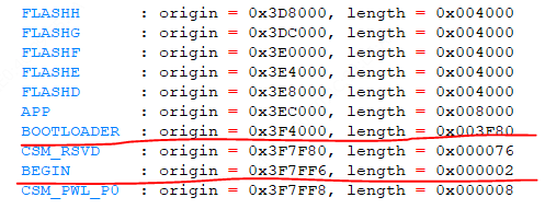

1、利用C:\ti\controlSUITE\device_support\f2806x\v151\F2806x_examples_ccsv5\f28069_flash_kernel示例做二次bootloader程序用于应用程序升级。

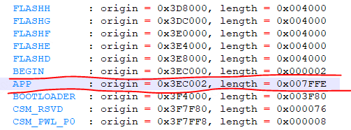

      二次boot程序与app应用程序分属不同的工程,并将bootloader程序存放在FLASHA中,app程序存放在FLASHB-C中,部分CMD文件如下图1、2。
      但是当我从bootloader向app跳转时始终报错0x3EC000地址无效。
      if (SCIA_GetOnlyWordData() != 0x08AA)
           return 0x3ec000;
     请问还需要修改什么才能跳转到应用程序?
                                                    图1    bootloader  cmd
                                                              图2    app cmd
