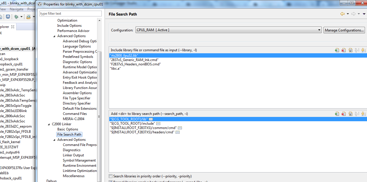

  • 您可以修改一下链接库的顺序或者直接删掉浮点库
    由于我现在电脑没有2812的例程,所以无法亲自测试,麻烦您自己试一下是否可以成功

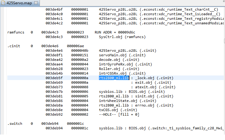

    在CCS8.0中建立2812的bios工程,默认编译会选择浮点的库,编译正常,但是加载至DSP时无法正常 go main,我觉得主要原因是链接库不对导致的,在CCS5.2中编译结果如图

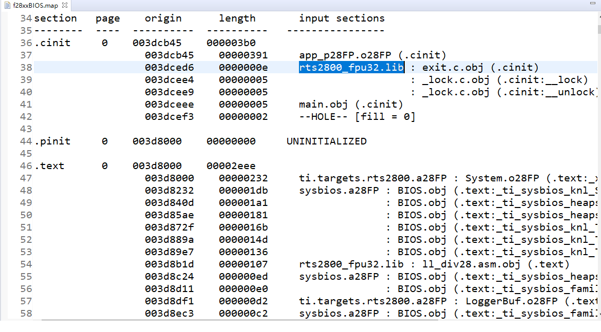

    而在CCS8.0中的编译结果如图

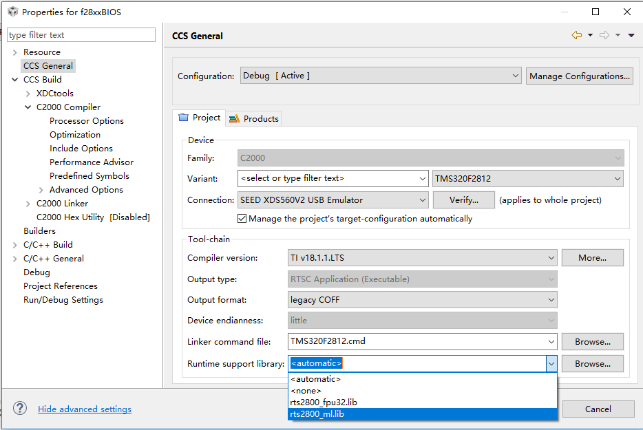

    在CCS8的工程属性中能够更改链接库,如图

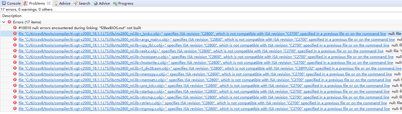

    但是编译结果会出错,错误如图
    这个错误该如何解决呢?
