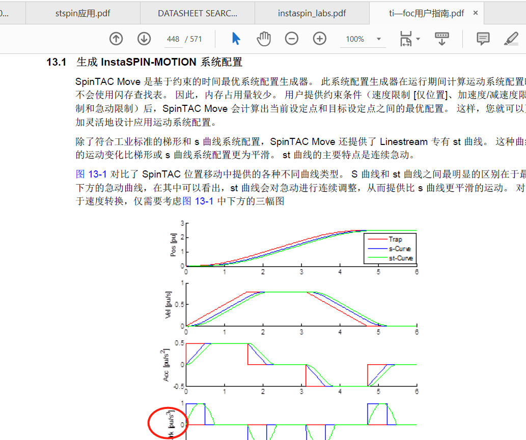

关于 motion - jerk
对 jerk 不理解·,什么·时候·需要· 改变 MaxJrk_krpmps2    ,它怎么参与计算的?
