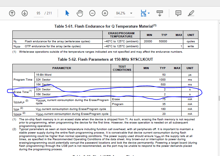

TMS320F28335PGFA 出厂自带闪存擦除
TMS320F28335PGFA     圈出来的部分,正常擦除一个部分是2s, 一共4次。所以应该是8s就可以擦除。但是现在要要用到18s, 帮忙咨询这种现象是否正常   ~
