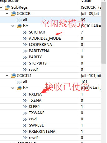

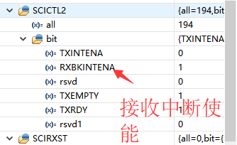

空闲线模式, 接收使能, 接收中断已使能, 485芯片一直处于接收状态, 如下图

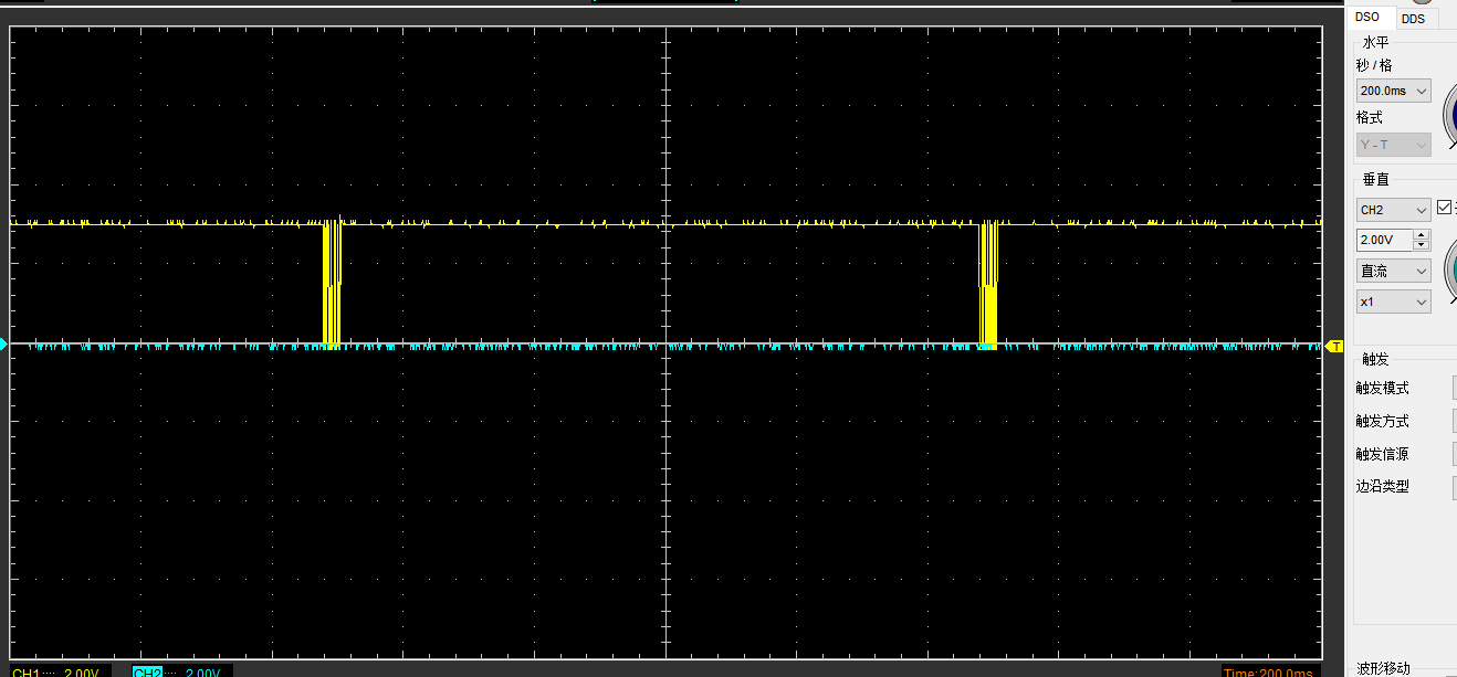

用PC串口助手每一秒发几个数字, 示波器看过两次发送间隔总线空闲时间很长, 足以满足SLEEP后10位或更长空闲时间, 两次接收到的数据间隔如下图

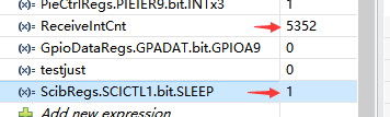

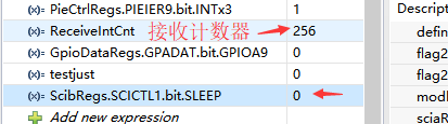

只要SLEEP位手动置0, 接收中断程序里的计数器就会增长,如下图
如果SLEEP置1, 则计数器停止增长,如下图

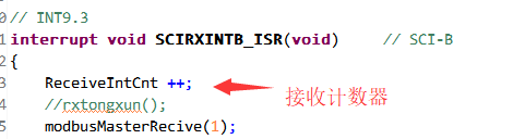

接收计数器位置在中断程序中,如下图
非常困惑, 所有状态都是正常的, 且两次发送数据时间时间也满足空闲线的要求, 为什么就不能唤醒SCI??  示波器表笔是夹在SCI 接收引脚上测的, 请各位大神指点
