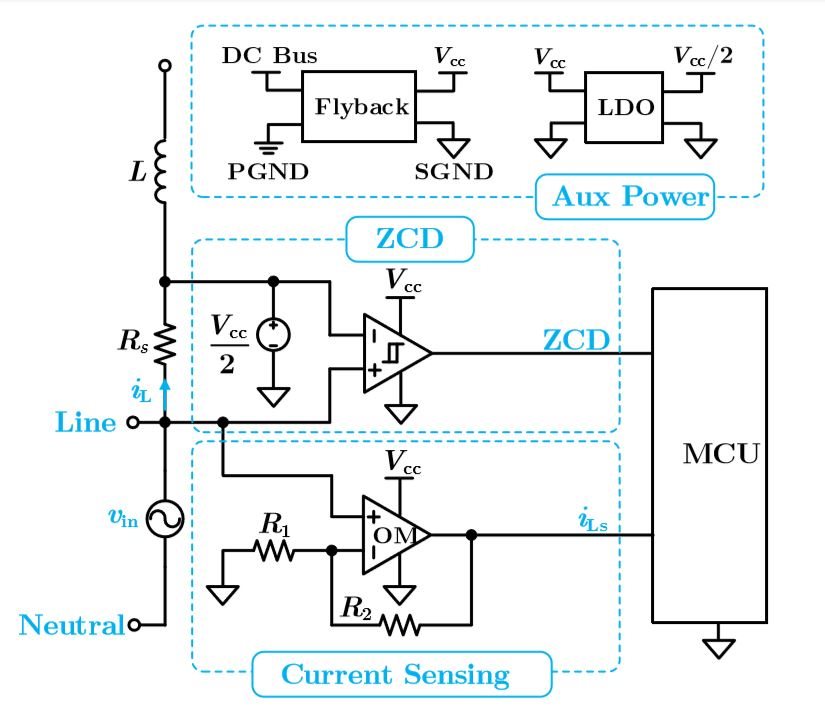

我现在在PFC的设计,想设计一个ZCD电路,如下图所示,通过shunt resistor 串联在PFC电感中,之后通过一个比较器来产生ZCD电路,ZCD电路的地,控制地和DC BUS的地是隔离开的,因为有时候电感一侧的电压会等于DC BUS的400V高压,所以问下这样做对比较器会不会有问题,因为他们的地不是一个地,比较器的输入引脚是否会有问题。如果有问题需要怎么改进。
