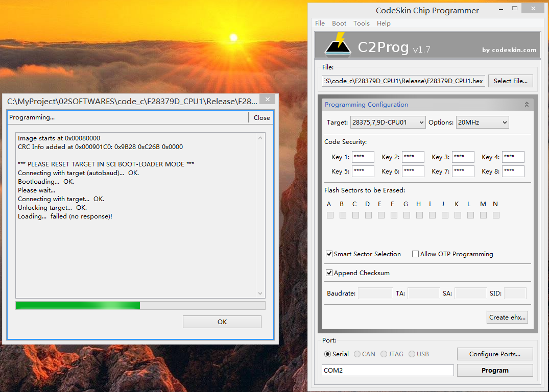

尊敬的TI工程师,你好,我在尝试用C2prog对TMS320F28379D的CPU1进行串口烧写时,遇到如下提示,我用的板卡是咱们TI官方推出的F28379D ControlCard,并且外接了RS232的接收发器,并且从提示中可以看出,上位机是能够同DSP完成通信的,且通信正常,但是一旦loading 程序的时候便开始报错,并且hex文件是直接通过CCS8.2自动生成的,其余方面,已经查过好几天了,都找不到问题,麻烦TI工程师和各位大神指点下,拜托了!

你好,感谢您的回复,我尝试用仿真器烧写,并使用C2prog通过JTAG烧写,都是没有问题的,很是疑惑,不知道您是不是直接用C2prog烧写就可以成功?麻烦了
