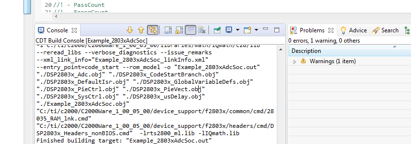

请问编译出现如图的错误需要如何解决,在整个工程中没有找到显示有错误的地方
  • 请问您的Console内是什么信息?能否给出?

    以上是Console中出错的部分,似乎是因为我在C文件中有asm("EALLOW:")和asm("EDIS:")

    这两个错误是说EALLOW 和EDIS重复定义了
    在C文件中调用EALLOW和EDIS也不需要加asm,只要包含定义EALLO和EDIS的头文件就好了
  • 是这样的,十分感谢!
