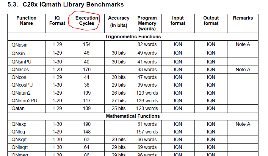

28335中_IQ1sqrt与_IQ30sinPU的运行指令周期分别是多少?
您可以参考一下 C:\ti\c2000\C2000Ware_1_00_06_00\libraries\math\IQmath\c28\docs 内的文档
5.3. C28x IQmath Library Benchmarks
