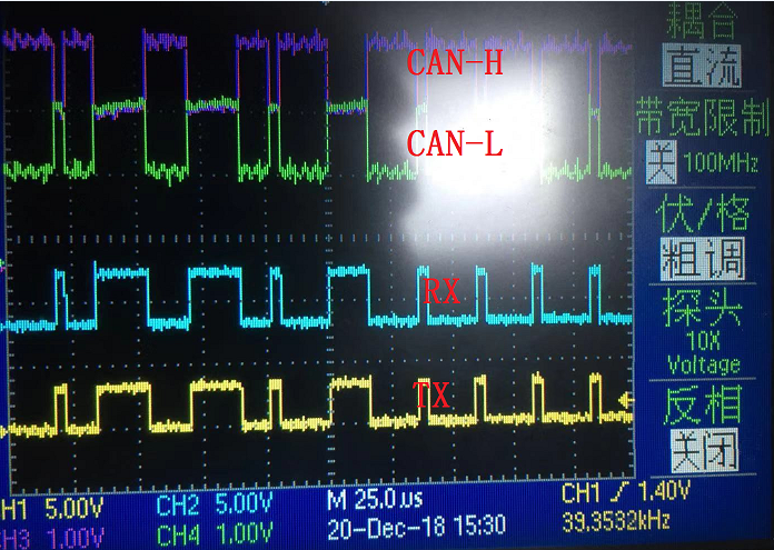

问题现象:
        我选用TMS320F28035PAGQ做了一个样板,采用热风枪,出风温度调在120℃,单独加热DSP(用于模拟使DSP芯片内部温度达到80℃以上的工作环境),DSP的温度会慢慢上升,当温度升高到80℃以上时,就会出现CAN通讯故障后,电脑端的上位机显示为BUS HEAVY状态“”,一旦DSP的温度回落到80℃以下,CAN通讯立刻自动恢复正常。当DSP温度保持在80℃以上时,通过重启DSP,CAN通讯故障现象依然存在,除非DSP温度降下来,CAN通讯才会自动恢复正常。通过更换不同型号CAN收发器芯片,故障现象也依然存在。
        测试过程中,CAN通讯线的2个终端电阻都是120Ω,线长约1.5米,通过更换不同品牌的P-CAN,重新焊接DSP,更换同型号的DSP,故障现象依然存在,用示波器观察DSP供电电压3.3V及CAN收发器供电电压5V的电平,未发现异常变化;
        用DSP的GPIO配置了一个LED灯的状态指示,CAN故障发生时,DSP无重启现象,LED灯的指示状态正常,软件逻辑运行正常,PWM输出正常。
        在出现CAN通讯故障时,用示波器捕获CAN信号波形,如下图,通道1:DSP-TX,通道2:DSP-RX,通道3:CAN-H,通道4:CAN-L,信号可通过收发器传播,初步判断不是收发器问题。通过示波器对比有故障及没故障的CAN总线波形,可以看到通讯速率都保持在250kBit/s,且示波器抓到故障时CAN总线上有很频繁的相同CAN数据,CAN波形并没有受到明显的干扰,好像是由于这个CAN数据的帧没有被其它的CAN节点应答的想象。
      DSP接DEBUG观察CAN寄存器Error and status register(CANES),当DSP温度升高到CAN通讯故障时,CANES值为0X80001, 表示CAN module received no acknowledge与CAN module is transmitting a message regardless of mailbox configuration,即DSP发出的CAN帧中ACK场没有被填充应答,之后CAN一直尝试着重新发送,根据该现象可以确定故障时DSP发送的帧没有被其他CAN节点应答。(一帧CAN报文中ACK段长度为2个位,包含应答间隙(ACK Slot)和应答界定符(ACK Delimter)。在应答场里,发送站发送两个隐性位。当接收器正确地接收到有效的报文,接收器就会在应答间隙(ACK Slot)期间(发送ACK信号)向发送器发送一“显性”的位以示应答。 )
      通过在同一个样板上,更换了不同型号的DSP“TMS320F28035PAGT”,软件相同,但是此型号的芯片表现比较好,CPU芯片内部温度显示95℃,CAN仍然保持正常通讯。此型号芯片的工作温度范围:-40℃~105℃。
      请大家帮忙分析看看,可能是什么原因造成这种异常情况的出现?
