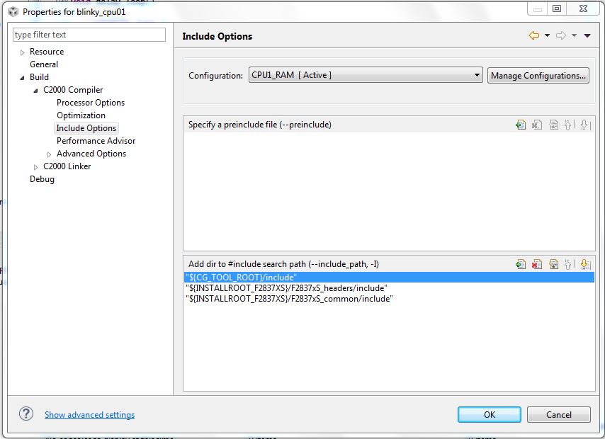

  • FLASH的.cmd文件的路径有没有包含进include option里面?如图

  • 如下部分 只需要在工程属性中增加预定义
