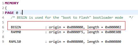

测试平台:TMS320F280049
如下图是CMD文件中的codestart段被分配到BEGIN(origin = 0x080000, length = 0x000002),从这里看出是不是280049是从0x080000开始执行的是吧?
然后第二个问题,我查到codestart的代码如下,我们看到程序是跳转到_c_int00的地方,但是找不到_c_int00实现在哪里,  他是如何跳转到我们自己的main函数地址处的呢?
  • 你好:
    1、280049是从0x080000开始执行的
    2、_c_int00是运行支持库RTS.lib(CCS8中的具体位置:C:\ti\ccsv8\tools\compiler\ti-cgt-c2000_18.1.1.LTS\lib,也可以在属性的“linker”中找到)包含的一个重要函数。c_int00是C初始化代码的入口地址,在你用C编程的时候,DSP需要执行一段C运行支持库代码以完成C运行环境的初始化,_c_int00就是这段初始化代码的入口地址。执行完初始化代码后,库代码会自动跳到main函数继续运行。
