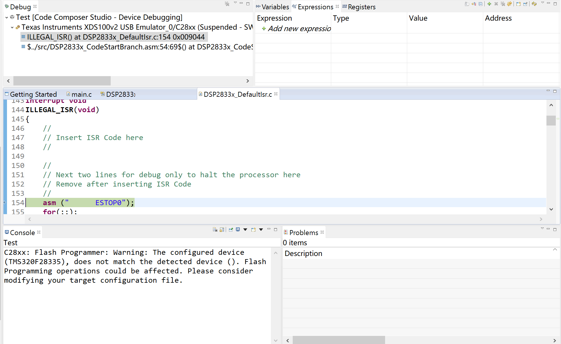

28335生成带死区PWM的程序运行后自动跳到DSP2833x_DefaultIsr.c

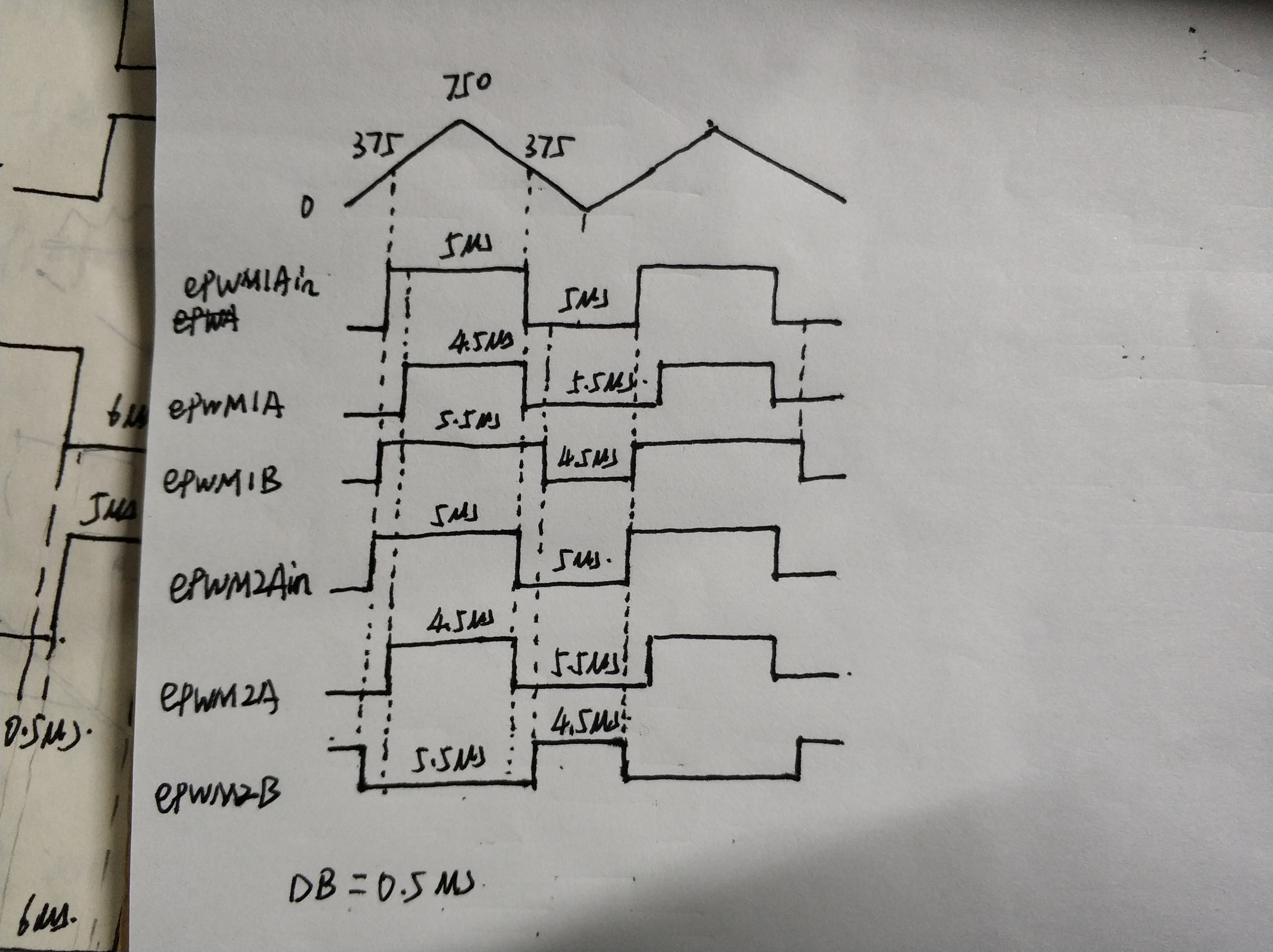

自己写了个程序生成4路带死区的PWM,但是程序一运行就跳到DSP2833x_DefaultIsr.c中
用EPWM1A输入DB模块生成EPWM1A和EPWM1B 2路PWM
用EPWM2A输入DB模块生成EPWM2A和EPWM2B 2路PWM
现在发现问题出在EPwm2Regs.DBCTL.bit.POLSEL = DB_ACTV_HIC;
把 DB_ACTV_HIC换成其他3个,程序都可以一直运行下去,但是设置成DB_ACTV_HIC就不行
#defineDB_ACTV_HI0x0
#defineDB_ACTV_LOC0x1
#defineDB_ACTV_HIC0x2
#defineDB_ACTV_LO0x3
但是我需要互补的PWM,只能用DB_ACTV_HIC,一路反转一路不反转
问题真的很奇怪,程序里我也没使用中断,求大家帮我看下是为什么
