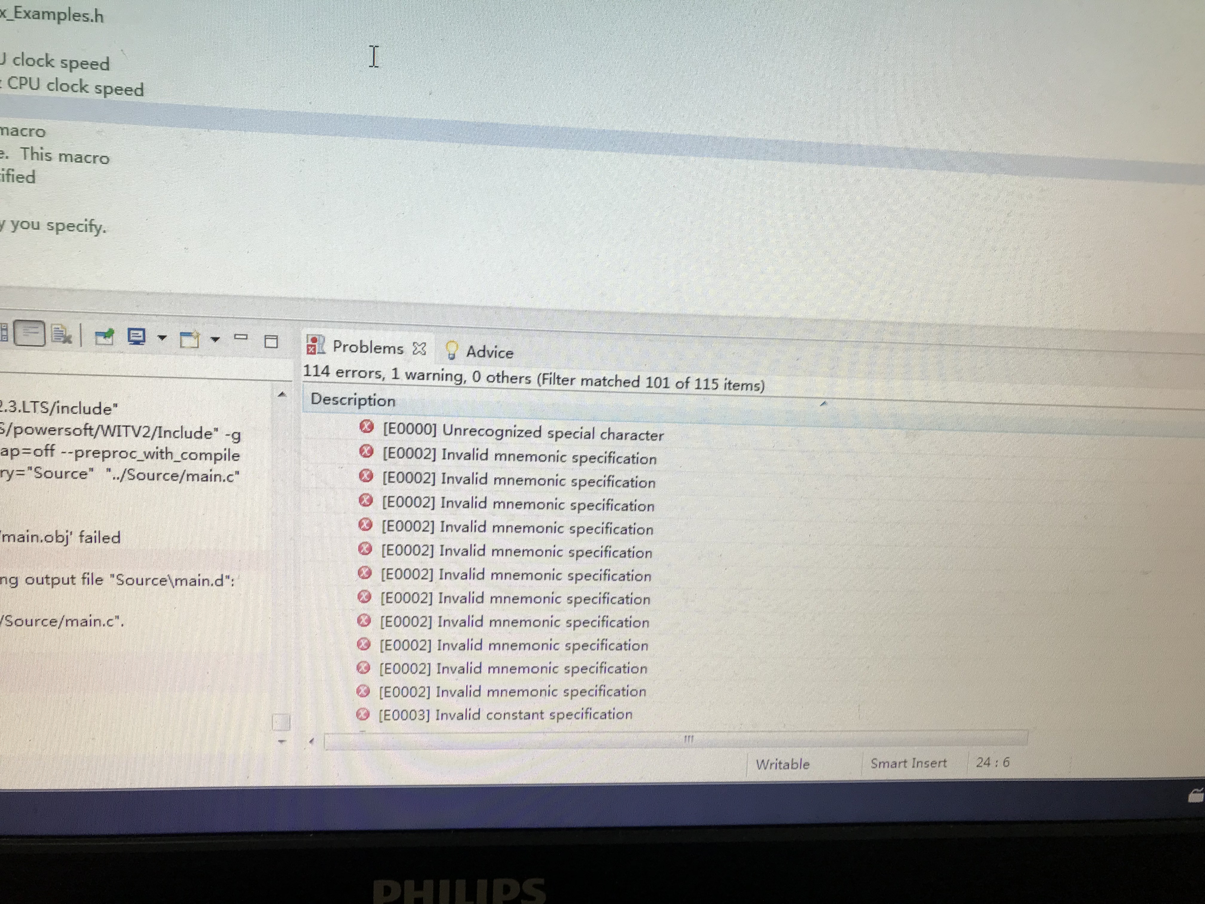

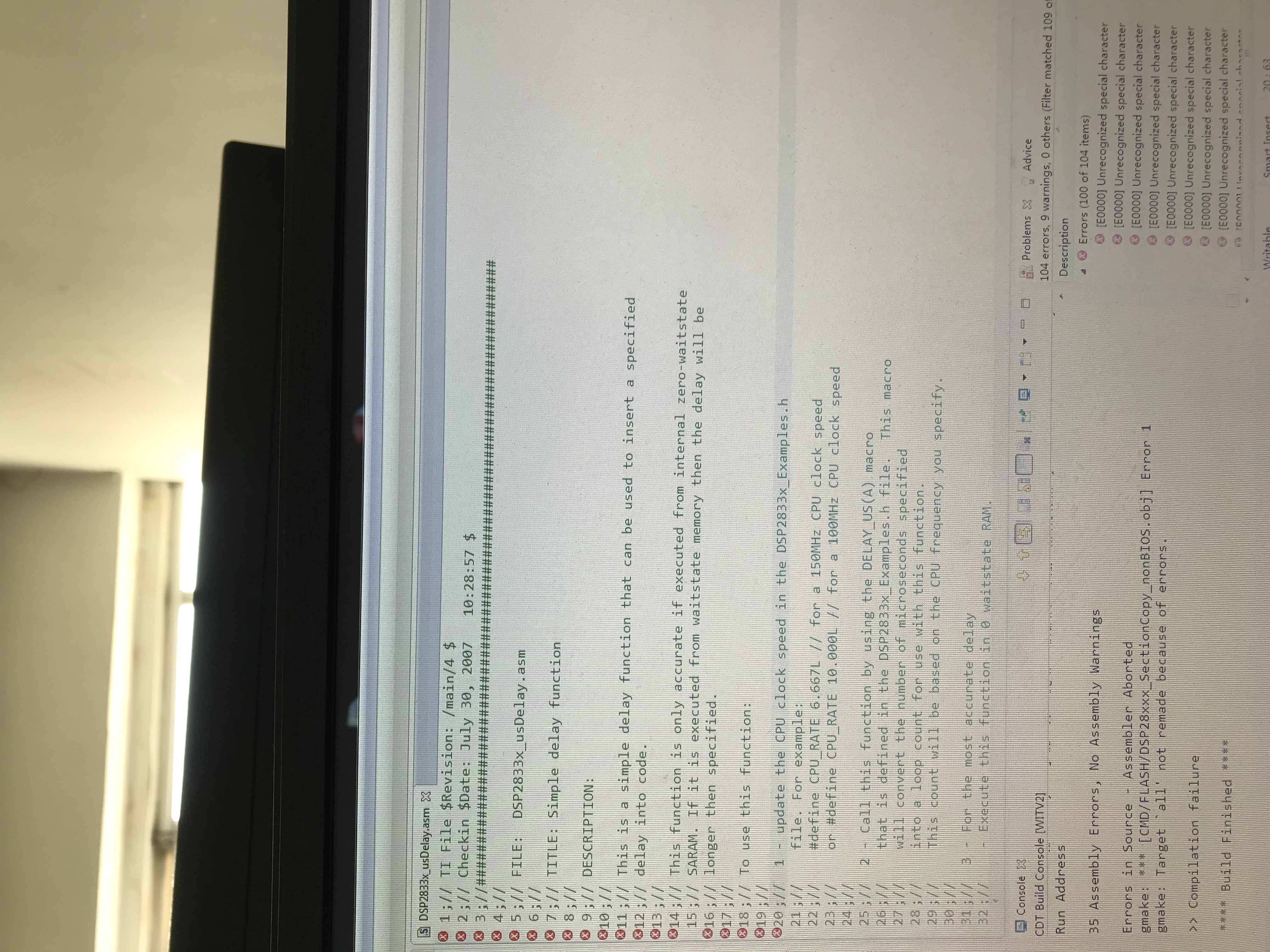

芯片型号F28335,CCS版本6.0,电脑WIN7 64位,项目拷贝到另外的电脑上能够编译成功,在这台电脑上三个.asm的文件都会报错,codestartbranch.asm sectioncopy_nonbios.asm usdelay.asm,当把这三个文件的代码完全删除后就能成功编译,请问这是什么原因导致的?
