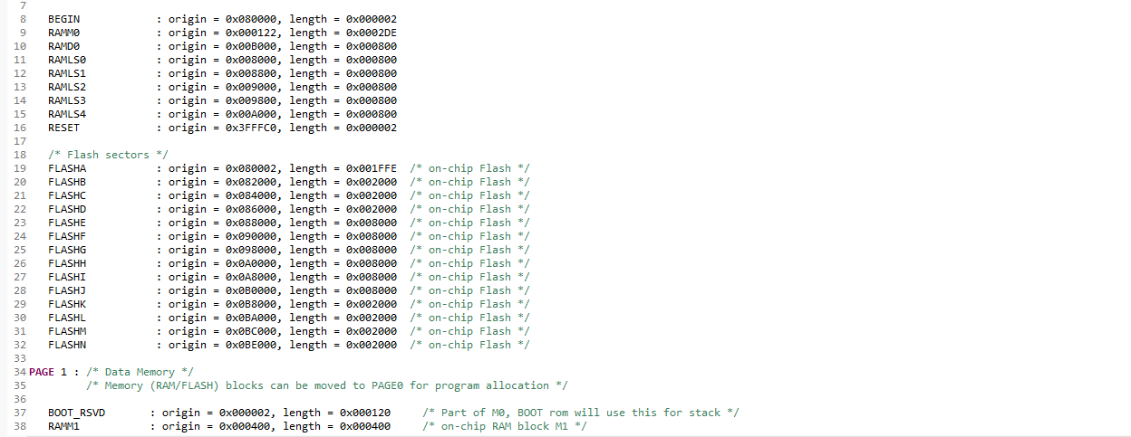

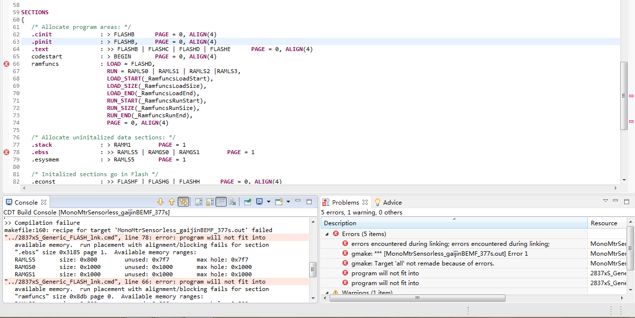

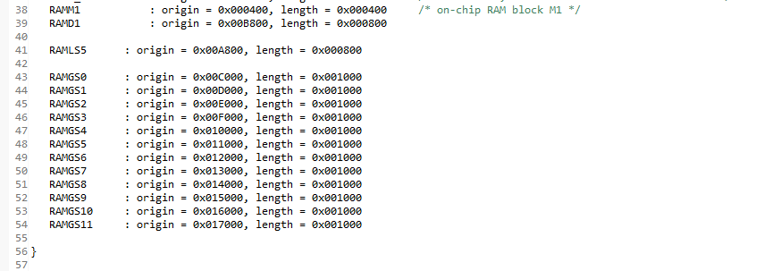

您好,我在用F28377s烧写电机程序的时候,flash 的cmd文件出现问题,在网上查了下说把存储空间改大即可,但是我把其他page0或者page1里没有用到的内存分给这两部分时还是出现错误,不知道为什么,下面是内存分配图和出错的地方。
