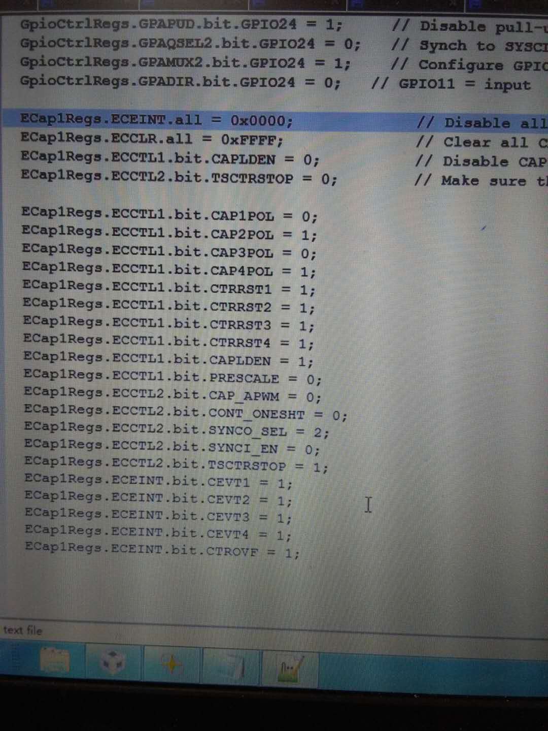

我在用tms320f28035做项目,使用捕获端口捕获霍尔信号,配置好霍尔模块后,有时候,没有脉冲进入捕获端口,也会进入捕获中断,不知道是不是配置有问题,请大家指教,谢谢,下面是我的配置。
