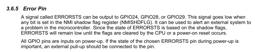

TMS320F280049的GPIO24和GPIO32必须外部接上拉电阻吗?
Other Parts Discussed in Thread: TMS320F280049
这两个管脚是Boot ROM的引导选择管脚,全部为高电平时Boot from Flash,也就是从Flash引导,之前的所有C2000 MCU,BOOT引导选择管脚都是默认上拉的,
也就是默认从Flash引导,即使不使用GPIO24和GPIO32悬空处理,也能够正常从Flash引导运行,这是个很好的设计。
我之前的设计一般只保留从FLASH和SCIA引导两种方式,只需要处理一个GPIO24,电阻下拉是Boot from SCIA,悬空依靠GPIO24内部上拉电阻保证Boot from Flash。
刚刚在TMS320F280049上发现,GPIO24内部似乎没有上拉,复位时为低电平。导致无法Boot from Flash,倒是可以引导到SCIA,通过SCIA更新固件。
也就是说TMS320F280049的GPIO24和GPIO32外部必须加上拉电阻,否则MCU无法可靠引导?请TI官方工作人员帮忙确认一下,谢谢。如果的确如此,依赖两个外部电阻这个设计挺不好的。
