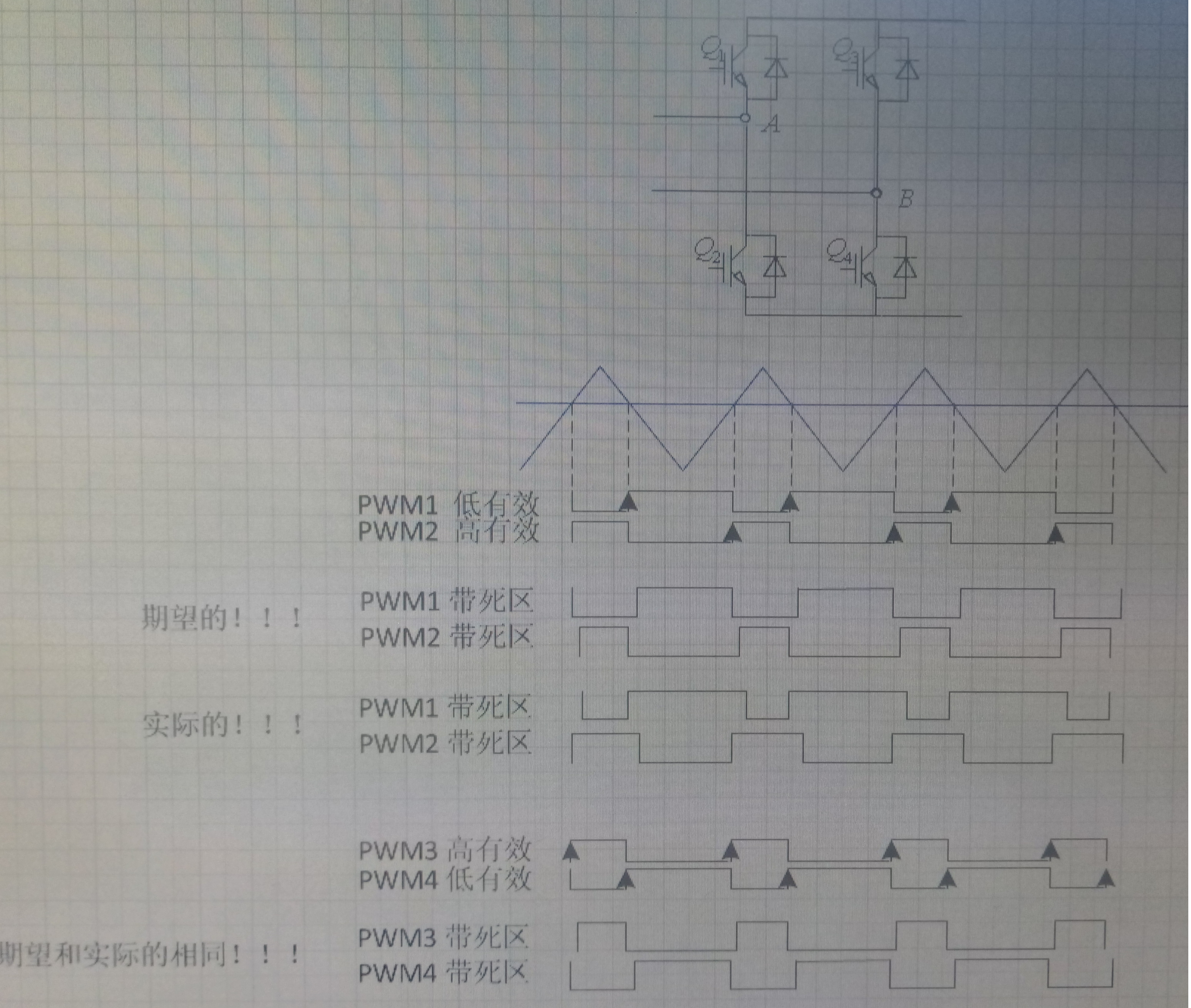

应用中需要对管Q1和Q4同时导通,Q2和Q3同时导通。为了使对管Q1和Q4,Q2和Q3占空比同时增减,故而设置如下:
CMP1设置低电平有效,CMP2设置高电平有效,
CMP3设置高电平有效,CMP4设置低电平有效。
加入死区后,PWM1和PWM2死区的部分出现交叠,2812怎么设置才能获得如图所示期望的PWM1和PWM2波形呢?(还是说2812对于CMP1低电平有效,CMP2高电平有效情况,实现不了这种期望的波形呢)。PWM3和PWM4实际的和期望的相同,完全没问题。
期望得到圆满的解答
    PWM3和PWM4完全没问题。
    期望得到圆满的解答
  • 你好,低电平有效的话确实就是图片上“实际的”波形图。如果要达到“期望的”波形图的话还是得用高有效才可以。
