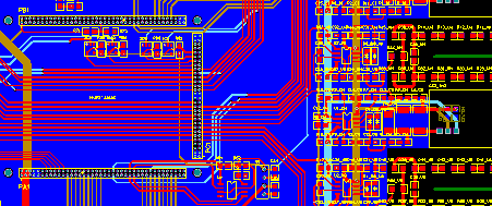

我在调试28377D的过程中遇到了奇怪的问题,描述如下:
1。ADC正常配置,使用了ABCD四路AD,在自制控制板(未接底板)时正常采样,且调试时刷新正常;但接上底板后,采样不正常,A通道有两个数值闪烁,其他通道多数值不变(已经测量控制板上AD的参考电压,各通道输入电压正常)。
2。上述情况中,A通道的采样结果仍然对不上。以上均由CPU1完成;CPU2基本无内容,仅初始化。但问题来了,偶然间发现,CPU1正常运行中,将CPU2编译烧写程序后载入,虽然会有Error setting the GSxMSEL register for Flash operations的错误,但是此时CPU1暂停并继续后,AD采样的数值就都正常了!!但另外一个问题,此时跑马灯闪烁的频率明显比原来小了十几倍。
求救啊,能否明示一下哪里有问题。
