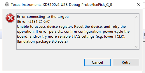

1. 插上docking station和control card上的USB后,CCS无法烧录程序。报错如下:

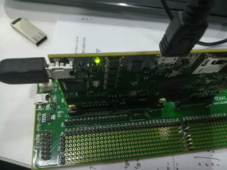

2. 检测到docking station的5V和3.3V引脚上电压都是4.7V。
3. 插上docking station的USB后稳压芯片U1部分发热。
4.拔掉docking station的USB,如果用control card上的micro-USB供电,dockin station上的LED不亮,如下左图:
