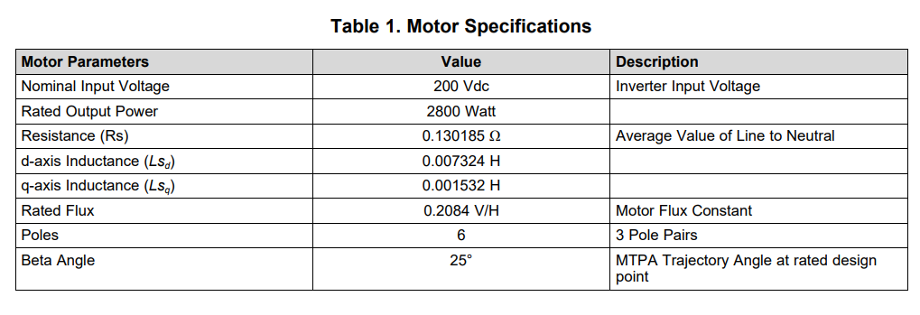

在SPRACF3报告中,MTPA电流计算部分没有说明功角是如何计算的,而是直接算出功角的正弦余弦,然后计算出Id,Iq的给定值,请问
1.这个功角beta是根据给定Is计算得到的吗,还是查表得到的,
2.这个报告的程序是公开的吗,哪里可以看到
谢谢各位老师
