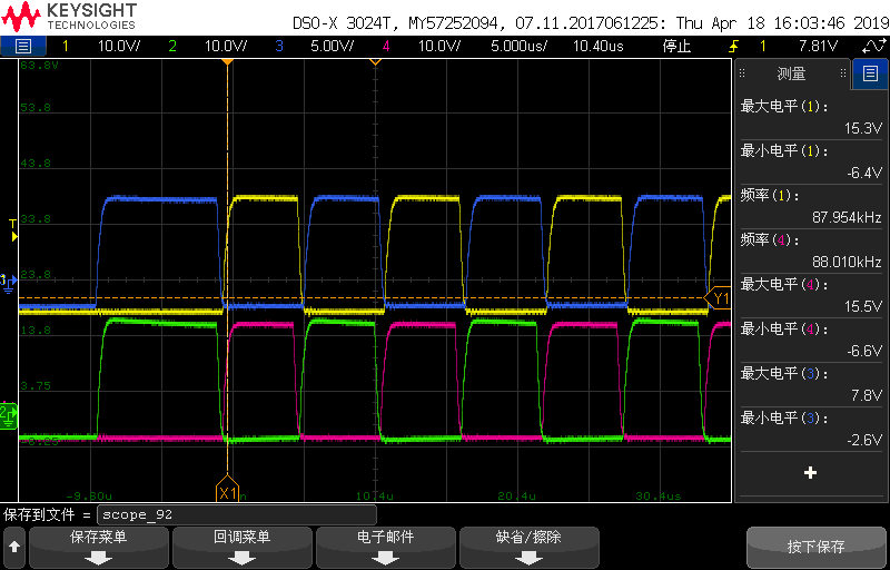

关于tms320f28377s的移相全桥epwm第一个脉冲丢失的问题

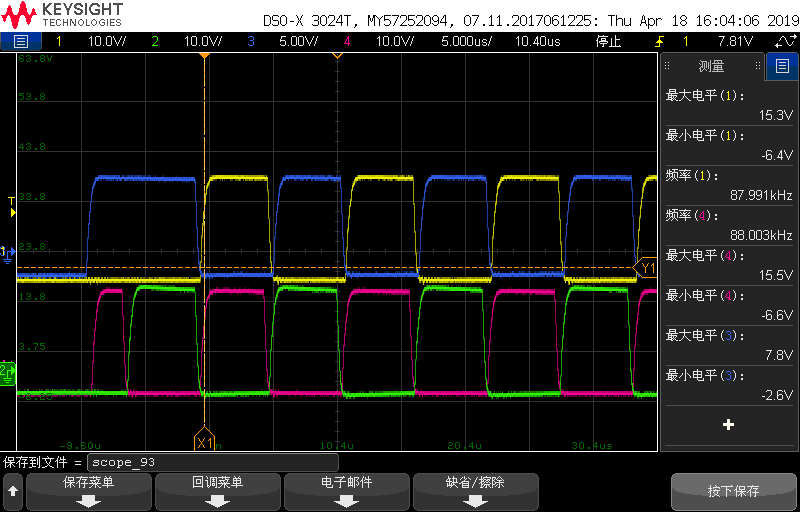

最近在测试移相全桥的pwm,发现pwm的开启的时刻,第一个周期会出现不固定的脉冲丢失问题,如下图所示,
上面3图的问题都是随机出现。
下面这个图是正常的波形,但是只是偶尔才会出现
想请教TI员工,这是什么原因导致的?
另外附上代码:
