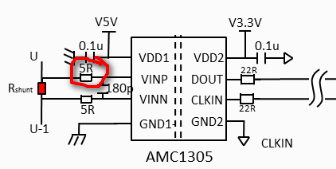

我在使用AMC1305M25的时候,使用如果所示电路,采样相电流。
当在VINP和VINN的输入端串联5欧姆电阻的时候,测量的就异常,把串联电阻取消的话,就正常了。
