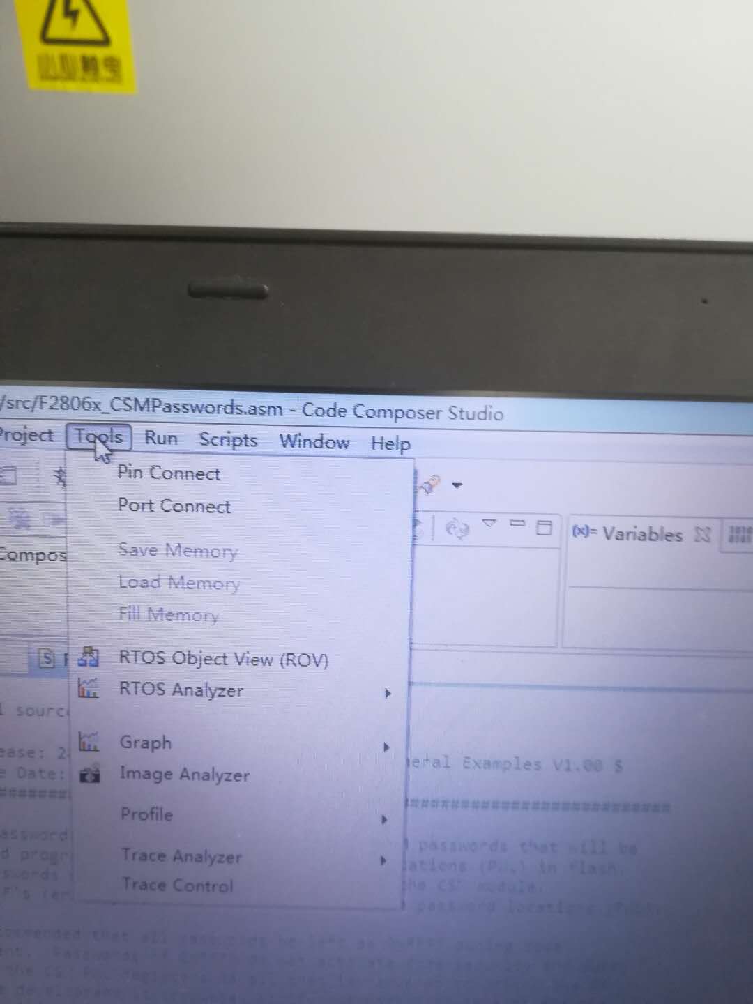

芯片使用的是28069 ,通过在程序的CSMPasswords文件中设置了密码,程序烧录后,再连接仿真器,提示无法连接,显示加密成功了。
不知道如何解密?
由于使用的是CCS5.3版本,工具栏里没有F28xx On-Chip Programer插件,无法输入密码,在论坛上看了设置Boot,但是我不知道Boot如何设置,是在程序里设置,还是使用其他方法?
还使用了列外一种方法加密:生产的烧录文件不加密,使用C2000-GANG中设置CSM密码烧录后也可以加密,但是烧入程序后,就不能再使用C2000-GANG烧录了,仿真器也连接不上,不知道如何解密。
解密的目的是为了程序重新的升级,希望得到TI或高手的指点,能正在的解决这个问题。
  • 你好,On Chip Flash是在debug模式下才有的。先连接JTAG,进入debug模式后点击Tools - On Chip Flash,在On Chip Flash中的Code Security Password - Key0~7中输入正确的密码,然后点击Unlock。然后再烧写程序
    同样的,加密也可以在On Chip Flash中同样的密码位输入密码加密,不需要csm
  • 你好,Green Deng
         按照你的做法试了,点击debug是有Tools ,但是没有On chip Flash  ,我使用的是CCS5.3版本,发现这个以上版本没有这个工具
