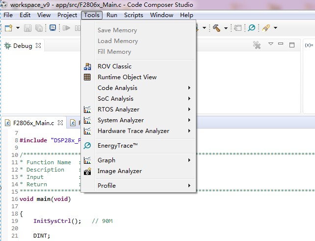

由于使用的是CCS5.3版本和下载了最新的CCS9.01版本,工具栏里没有F28xx On-Chip Programer插件,无法输入密码,在论坛上看了设置Boot,但是我不知道Boot如何设置,是在程序里设置,还是使用其他方法?

    关于你说的没有on-chip flash功能,首先你安装CCS的时候有没有把插件都安装?
    除此之外,你应该是点击的软件右上角的CCS DEBUG进入debug模式的吧?这不是我前面所说的debug模式,因为如果没有设置boot模式应该是进不了debug的。你设置好boot模式后,需要点击debug摁钮(小虫子图标)才是进入debug模式。
  • 非常感谢 Green Deng 提供的参考,根据你的参考解密成功!
    on-chip flash功能只有在进入Debug模式下才会有,和软件版本没关系,进入Debug后,需要手动点击connect Target , 在点击 on chip flash
