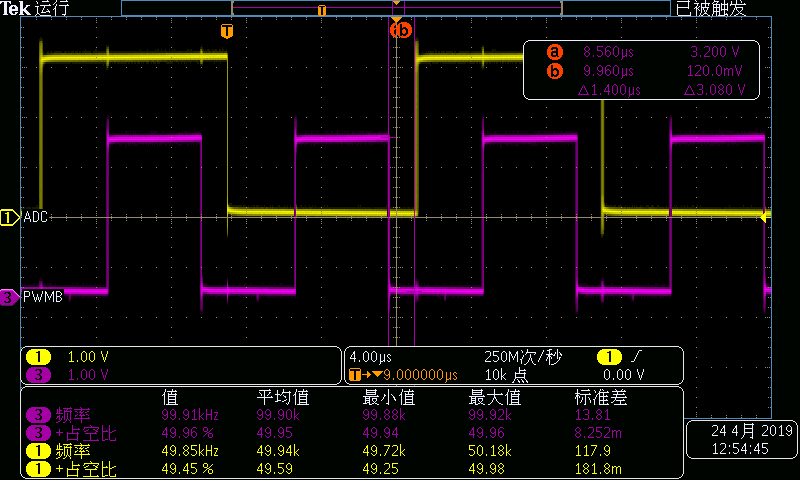

目前采用F280049M在TMDXDOCK280049M开发板上进行开发,配置了EPWM5的两路epwma(80%duty)和epwmb(50%duty),还有ADC模块通过SOCA触发采样。现在配置了3种EPWM5的模块,都发现AD采样延时了1.4us左右。代码与波形截图如下:

波形图:
P2:

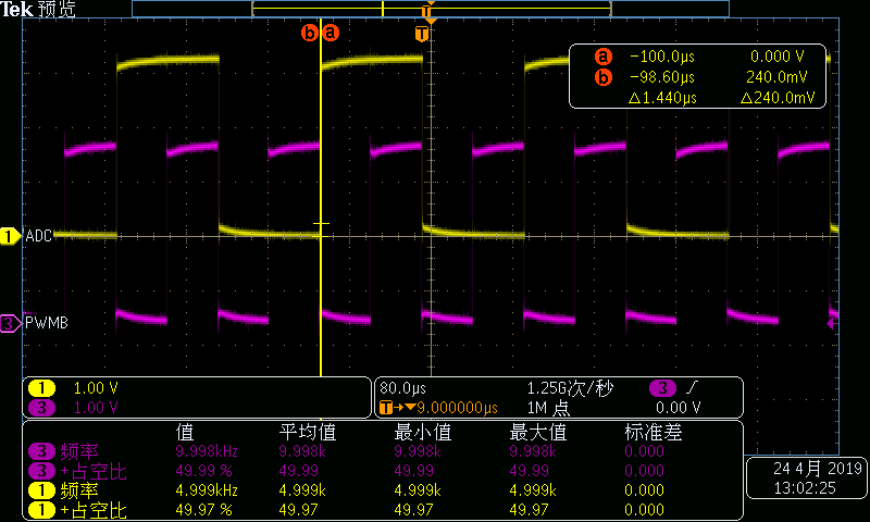

代码:第二种情况是在P1基础上改变EPWM5频率EPwm5Regs.TBPRD 为10000,10KHZ,采样依然延时1.4us左右;
波形图:
P3:
代码:第三种情况是在P1基础上改变EPWM5的SOC触发源,由CMPB触发改为CMPA触发,EPwm5Regs.ETSEL.bit.SOCASEL = 4;//CTRU=CMPA,100KHZ,采样也是延时了1.4us左右;
波形图:
