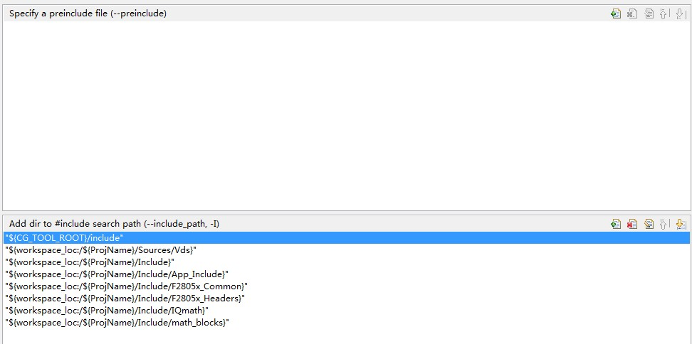

需求:
1、因为需要做自动化编译代码的缘故,持续集成每天需要使用脚本编译。
2、工程师使用的ccs版本不一致,使用ccs5(ccs6、ccs7)的工程师构建了代码工程,他们的代码上传到SVN服务器。
3、集成服务器上安装的是ccs8环境,检出代码后在服务器上执行脚本通过命令行编译方式对代码工程进行编译。
问题:
1、集成服务器检出ccs5工程代码后,直接调用脚本通过命令行编译不通过。
2、集成服务器检出ccs5工程代码后,用ccs8(IDE)打开ccs5构建的工程后,再调用脚本通过命令行编译通过。
3、如何解决在只安装有ccs8的环境中对低版本(ccs5、ccs6、ccs7)ccs构建的代码工程进行脚本命令行形式编译?

"D:/ti/ccsv5/tools/compiler/ti-cgt-c2000_6.4.2/bin/cl2000" -v28 -ml -mt -O2 --include_path="D:/ti/ccsv5/tools/compiler/ti-cgt-c2000_6.4.2/include" --include_path="D:/CCS Workspace/28054 MotorControl 20180123/EWP50_24V_28054V1.1.1_0524_K9_20170804_release/Sources/Vds" --include_path="D:/CCS Workspace/28054 MotorControl 20180123/EWP50_24V_28054V1.1.1_0524_K9_20170804_release/Include" --include_path="D:/CCS Workspace/28054 MotorControl 20180123/EWP50_24V_28054V1.1.1_0524_K9_20170804_release/Include/App_Include" --include_path="D:/CCS Workspace/28054 MotorControl 20180123/EWP50_24V_28054V1.1.1_0524_K9_20170804_release/Include/F2805x_Common" --include_path="D:/CCS Workspace/28054 MotorControl 20180123/EWP50_24V_28054V1.1.1_0524_K9_20170804_release/Include/F2805x_Headers" --include_path="D:/CCS Workspace/28054 MotorControl 20180123/EWP50_24V_28054V1.1.1_0524_K9_20170804_release/Include/IQmath" --include_path="D:/CCS Workspace/28054 MotorControl 20180123/EWP50_24V_28054V1.1.1_0524_K9_20170804_release/Include/math_blocks" --define=FLASH --define=DRV8301 --diag_warning=225 --display_error_number --diag_wrap=off --preproc_with_compile --preproc_dependency="Sources/Vds/Program.pp" --obj_directory="Sources/Vds" "../Sources/Vds/Program.c"
"../Sources/Vds/Program.c", line 21: fatal error #1965: cannot open source file "Flash2805x_API_Config.h"
1 catastrophic error detected in the compilation of "../Sources/Vds/Program.c".
Compilation terminated.
