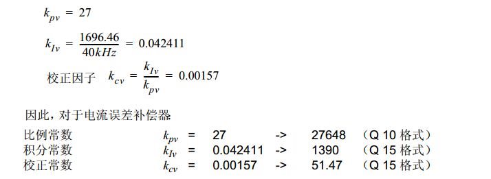

PID控制中校正常数有什么作用?在一篇文献中看到的,求大佬指点迷津
