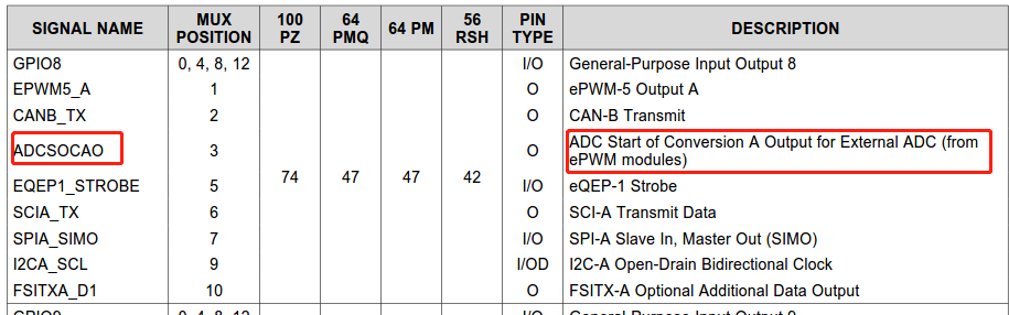

目前使用TMDXDOCK280049M开发板进行ADC功能调试,EPWM5周期TBTRD为1000,当TBTRD=CMPA=500时拉低作为翻转,形成50%duty的波形,CMPB=800作为SOCA触发源,ADC采样触发源为CMPB,现在想测量AD采样点是否遵循CMPB的数值在PWM80%触发采样,刚开始配置了GPIO8复用ADCSOCAO功能:
但是查看开发板的电路图时发现该脚被占用作其他用途了:
