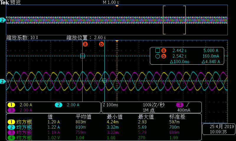

         我有个问题想请教下,我用MotorWare中的FOCLab5b带电机运行时,使用参考官方开发板原理图自己设计的控制器调试开发时,电机运行异常,主要问题现象如下:
   1 .电流波形中带有高频信号(见图1)且电机运行声音很尖锐;
   2 . 相电压波形较差。
能否请各位告知下!万分感谢
图1  Lab5b运行的相电流波形

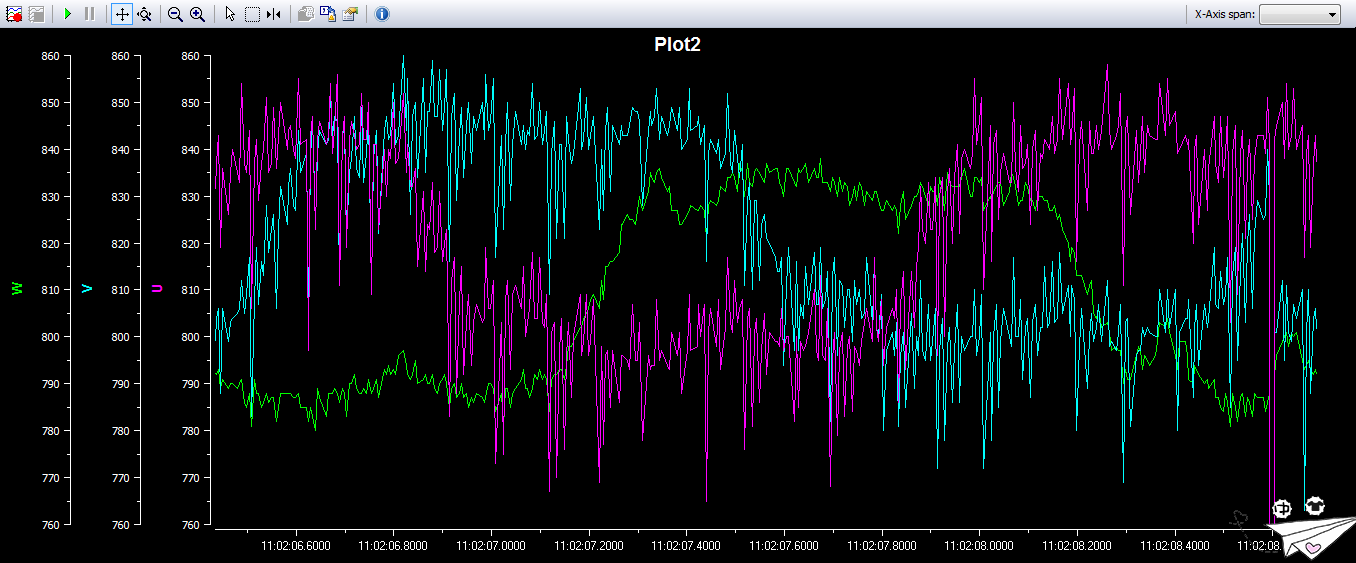

用Lab1b带电机运行时,电流波形如下,没有高频信号。
图2  Lab1b运行的相电流波形

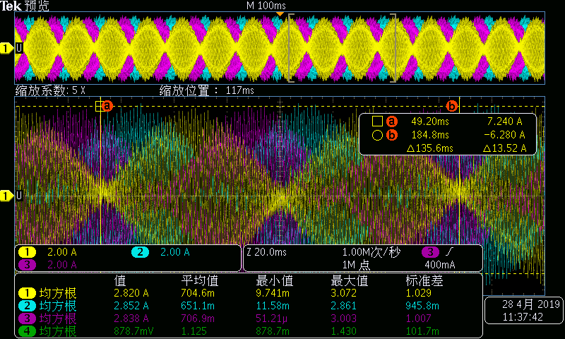

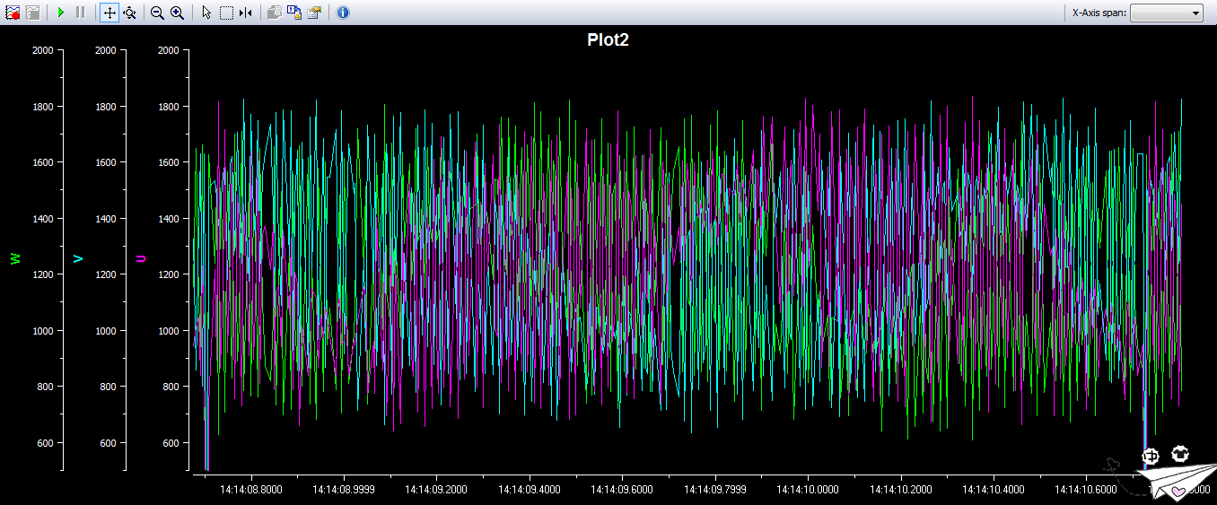

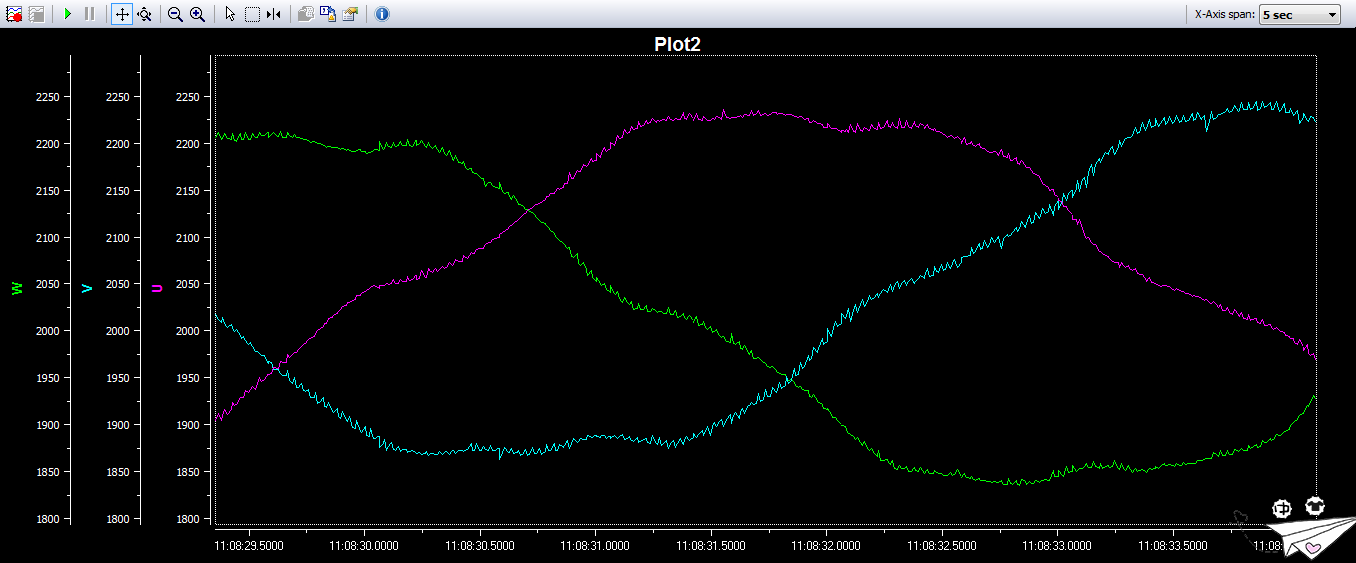

        由于Lab5b使用的是FAST计算出来的角度,而Lab1b中的角度是根据给定转速推算的,所以怀疑是角度估算有问题,查了FAST运行所需的三相电流和电压ADC值如下:
图3:Lab1b运行时的电流ADC值(125us采样周期)
图4:Lab1b运行时的电压ADC值(125us采样周期)
图5:Lab5b运行时的电压ADC值(125us采样周期)
注:电流ADC跟电压ADC值波形差不多
