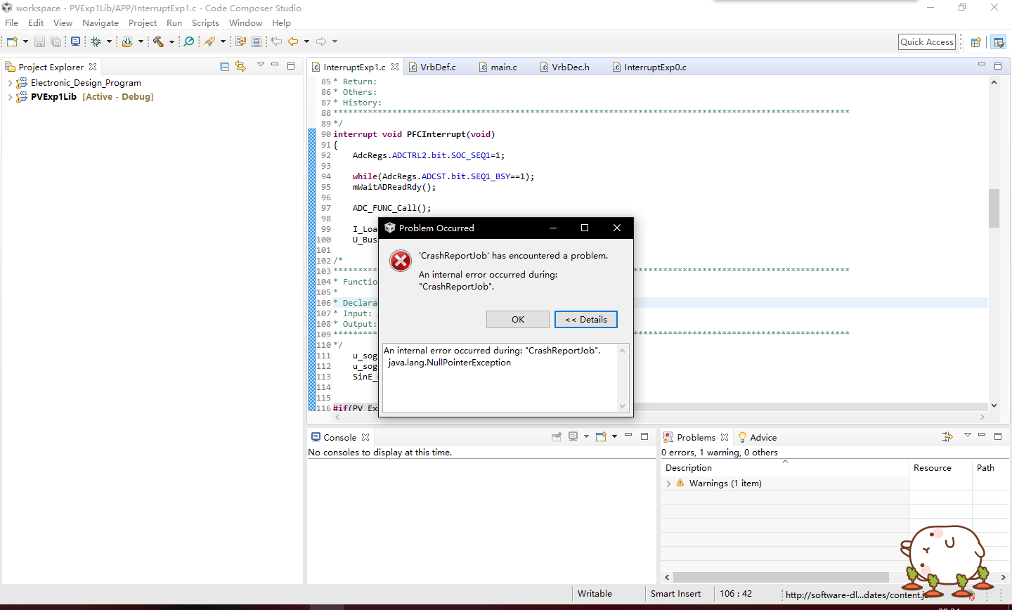

CCS一打开后就会显示如图的问题

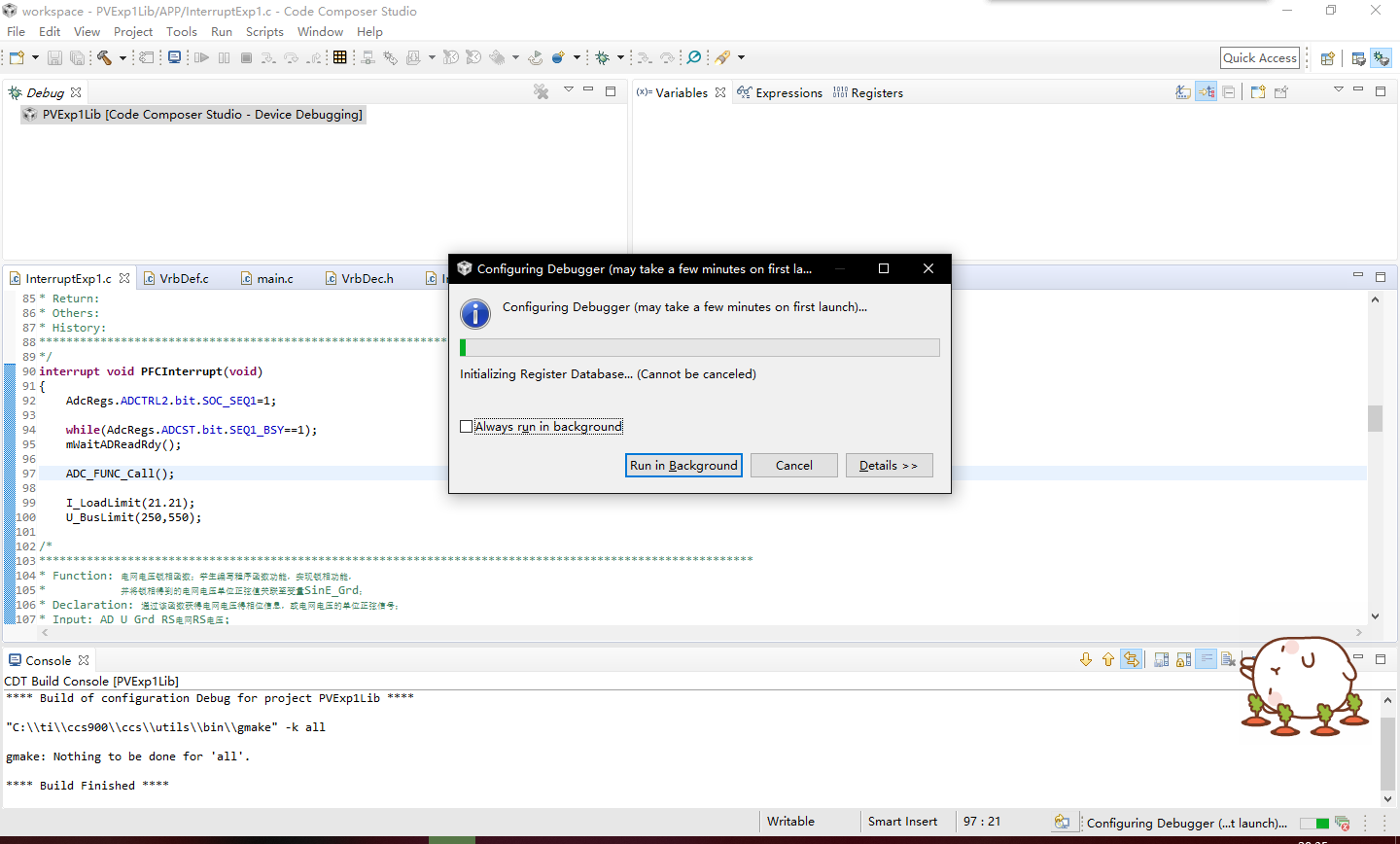

最主要的问题是我编译完成点击debug后,CCS在刚加载下图中那个进度条时就会闪退,不知道这两个问题有没有关联,有没有什么解决方法啊

如果您关闭此错误对话框,CCS是否按预期工作?此对话框表示无法完成用于提交崩溃报告的内部流程
在英文E2E内有相同的情况发生,如下链接
最终证明是Visual Studio 2012组件安装的问题,您现在使用的是哪个版本的CCS?每次调试都会出现这样的问题?若是这样的话,建议您重新安装您的CCS或者修复安装一下
