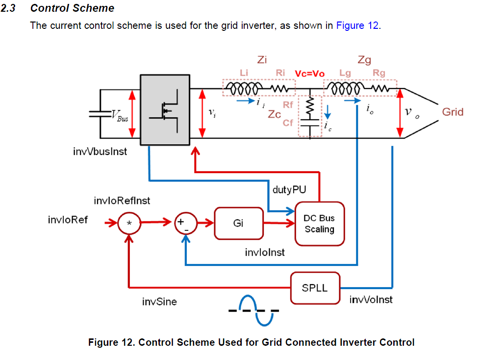

有没有大神帮忙看看下面HV_1ph_DCAC并网逆变器中的控制框图?
问题1 图1,Vc=Vo?你让电感Lg怎么想?

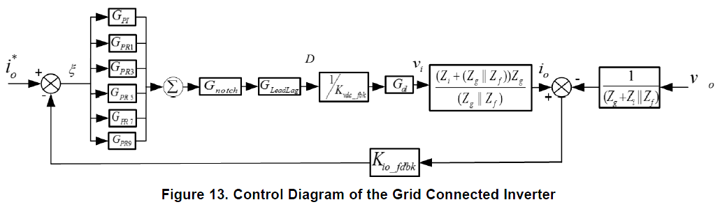

问题2 图2,框图中的Zf是什么鬼?这里的阻抗变换为什么会如此复杂,完全看不懂,跟图1也无法对应起来
Kvdc_fbk是指DC BUS的采样增益吧?另外Gd又是什么?
问题3 顺便问一下这个连接电网的电感Lg的作用,离网逆变器是没有这个Lg的。
请忽略这个标志,这个是错的。
Zf就是图里的Zc,从Vi到io这里的公式应该分子分母倒过来,这里写的不对。
Gd是延时,数字控制你算出需要的电压到实际PWM波输出电压之间是有延时的。
一般逆变器连网有通过L连,也有通过LCL连,没有单独通过LC连的,LCL连对滤除逆变器的开关谐波效果更好。
