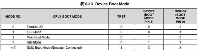

  • 首先,解密之前有没有把boot mode配置为Get Mode模式?
    另外,感觉你的flash并没有被清除,尝试一下单个分区依次擦除呢?
