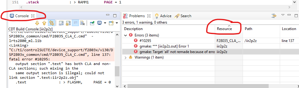

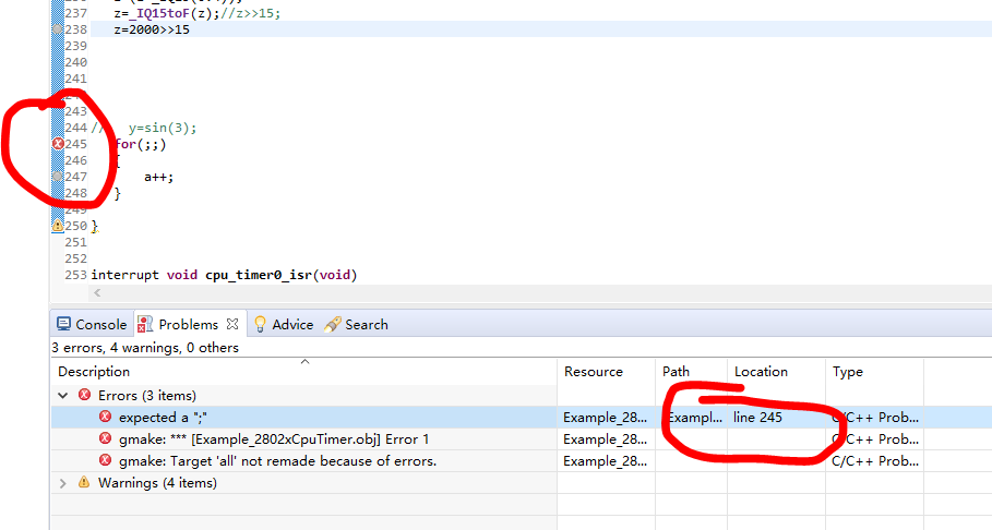

请问CCS8中有的工程可以定位到错误在哪一行,而且该行有标记(图一中245行错误标记,原因238行缺分号),同时点击错误可以跳转到该行;而有的就不行(图二中134行缺分号),点击错误也不跳转;这两个设置区别在什么地方?怎么把图二工程的错误指示功能调出来?
个人觉得是Resource的问题,有一些是由于库文件的链接或者其他非程序本身的问题,所以无法定位到line
您可以在Console内查看具体的错误
感谢回复。不过想知道这个定位不到resource是什么原因?该怎么设置?
