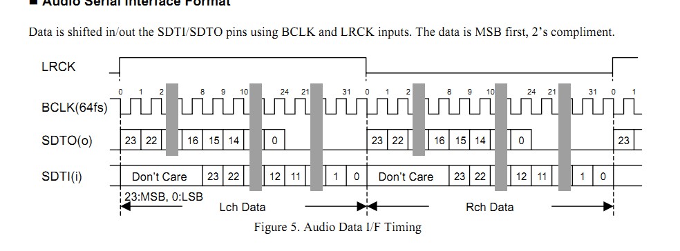

你好!最近使用了一款codec芯片,性能与TI的TLV320AIC23类似,要求实现codec的左右通道同步(即输出正弦信号时,两个通道是同步的。)。可是在用2812的Mcbsp时,发现FSX帧脉冲有高低电平有效之分,那如何设置DSP,实现左右两个通道能够同时输出相同数据?

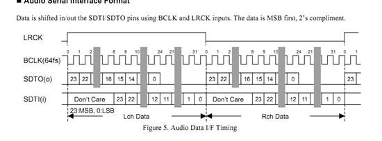

如上图 LRCK对应DSP的FSX,FSX=1时输出左路(Lch Data),FSX=0时输出右路(Rch Data)。那请问如何设置让两者同步?
自己的想法是发完左路数据后,立刻设置FSX取反,然后发送右路数据,可是这个效果不行。能否给个建议,万分感谢!!
