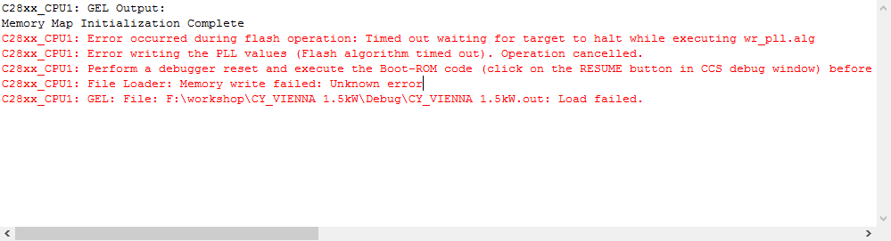

一个用了很多遍的程序,在新的dsp板子上烧写,程序调试烧写flash弄了一个小时都没有异常,然而当快搞定时出现了无法烧进Flash的问题,怀疑是否锁片。故障如图所示。发现依据第三行的RESUME button也就是正常运行时的run button是灰色的按不了。 dsp供电3.3V 和1.2V已检查无问题
  • 你好,错误提示似乎是指向时钟问题的。如果芯片被锁的话应该会有提示解锁的。
    建议你检查一下芯片的时钟信号是否正常。另外,你可以先用controlSUITE中一个简单的例程来测试一下能否烧写

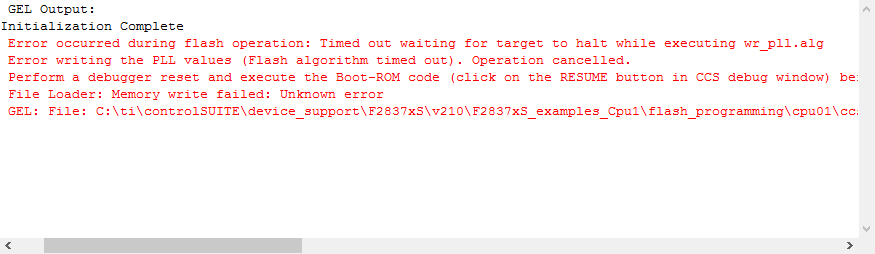

  • 您好,我尝试了controlSUITE中的例程,选用在RAM中运行的程序可以正常烧进dsp中,选用在Flash运行中的程序则无法写入,错误与上午一致,如图:

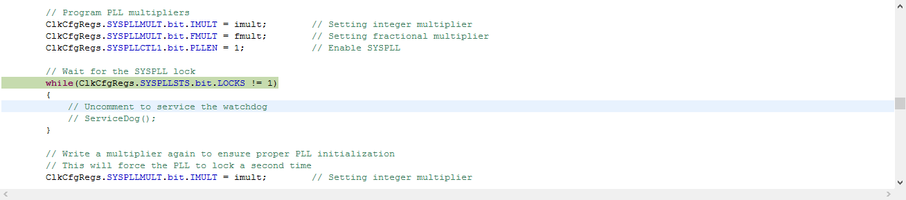

    然后检查了dsp芯片的时钟信号,发现20M晶振输出无输出波形,更换新的晶振也是如此。然后我尝试烧写RAM程序,发现卡在这一步中
  • 使用TI例程烧写Flash依旧有此问题
    转用RAM烧写能烧写进去然而卡在这一步,更换晶振也无法解决
  • 原问题里面“程序调试烧写flash弄了一个小时都没有异常”,这期间是有操作过flash烧写吗?
    “20M晶振输出无输出波形”应该是有问题的,这块板子之前有烧写成功的案例吗?建议先检查一下电路是否有问题,可以参考芯片手册的外接晶振电路图和controlSUITE中的原理图
