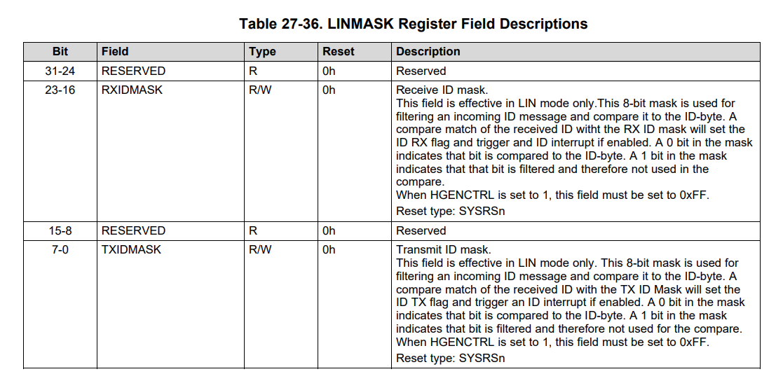

F280049 LIN报文过滤掩码设置问题
你好,我想问问在LIN的报文过滤设置中,如何设置RXMASK和TXMASK 和ID-Slave-Task byte寄存器:
(1)我有只接收但不回应的两帧0x01(PID=0xC1)与0x06(PID=0x06)报文。
(2)和上报消息两帧0x03(PID=0x03)与0x05(PID=0x85)。
RXMASK和TXMASK有什么区别?
如方便解答,感激不尽
