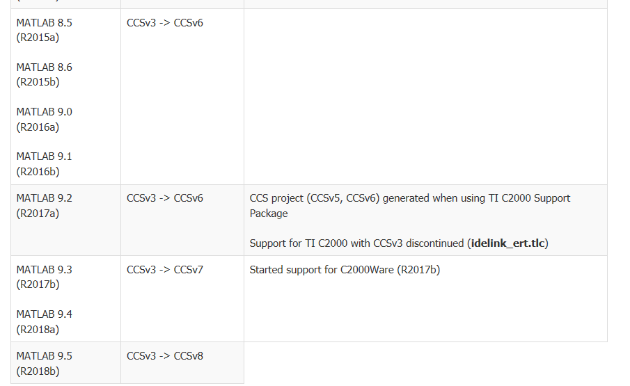

请问28379D是否能用Simulink模块编译代码到ccs?可以的话匹配的matlab和ccs版本是什么
您好,想请教一下,我现在也在用28379的套件。之前是用ccs5.5和matlab2014配置的28335,现在c2000器件包没有28379。请问需要下载高版本ccs吗,这样的话跟哪个matlab版本配套使用呢?期待您的答复。
