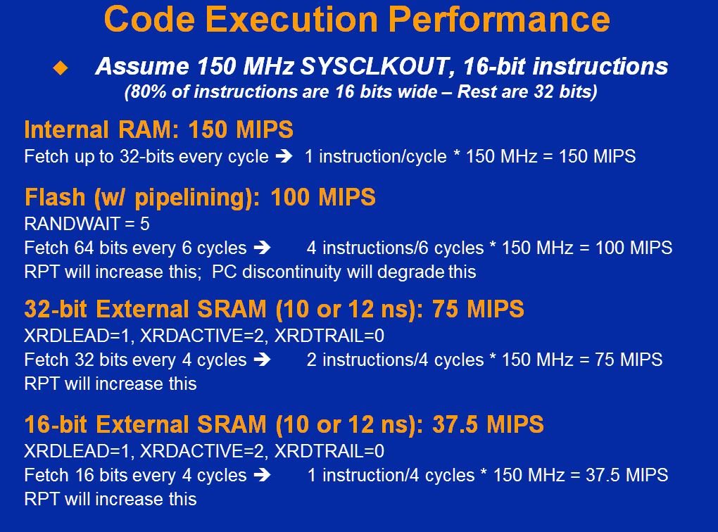

         2.还有一个问题,我查了一下资料,F28335的外部RAM速度比较慢,请看下图,比片内Flash还慢,不知道有什么办法提高F28335外部RAM的读写速度,也不知道C6000外部RAM速度怎么样?
  • 片内的肯定比片外的快,你如果对速度要求高,可以考虑换芯片了,28335 速度确实上限不高。
