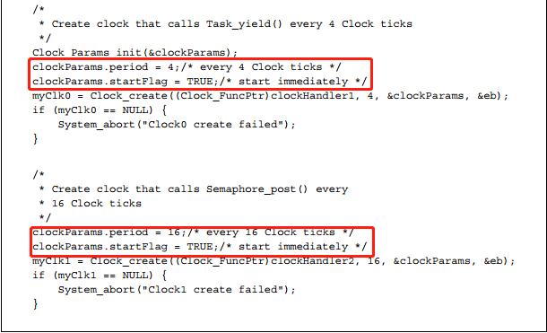

如图所示,在SYS/BIOS下,这里创建了两个Clock的句柄,但是这里使用的是同一个ClockParams,只是调整了相应的参数,这种参数可以重复使用的原理是什么?
