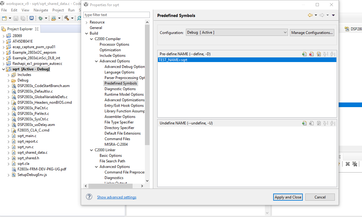

  • 我现在是cla中不用sqrt,cla能够正常运行,计算,我现在是想在cla中用sqrt函数运算,就这么一个小 函数,真是难道了,不知道怎么配置,调用sqrt。
    编译完毕提示:
    #1965 cannot open source file "sqrt_shared.h" ProjectName-CLA_Tasks.cla /DAB190530p line 16 C/C++ Problem
    我在函数中配置了:TEST_NAME把定义为sqrt:
    TEST_NAME=sqrt
    1、#include XSTRINGIZE(XCONCAT(TEST_NAME,_shared.h))//T

    现在不知道为何还是打不开“sqrt_shared.h”,我看sqrt的例程中,没有关于sqrt的定义和运算,也就没用例程中的“sqrt_shared.h”
  • 您有没有如下图操作?
  • 另外您可以参考下之前的帖子
    e2echina.ti.com/.../498735
