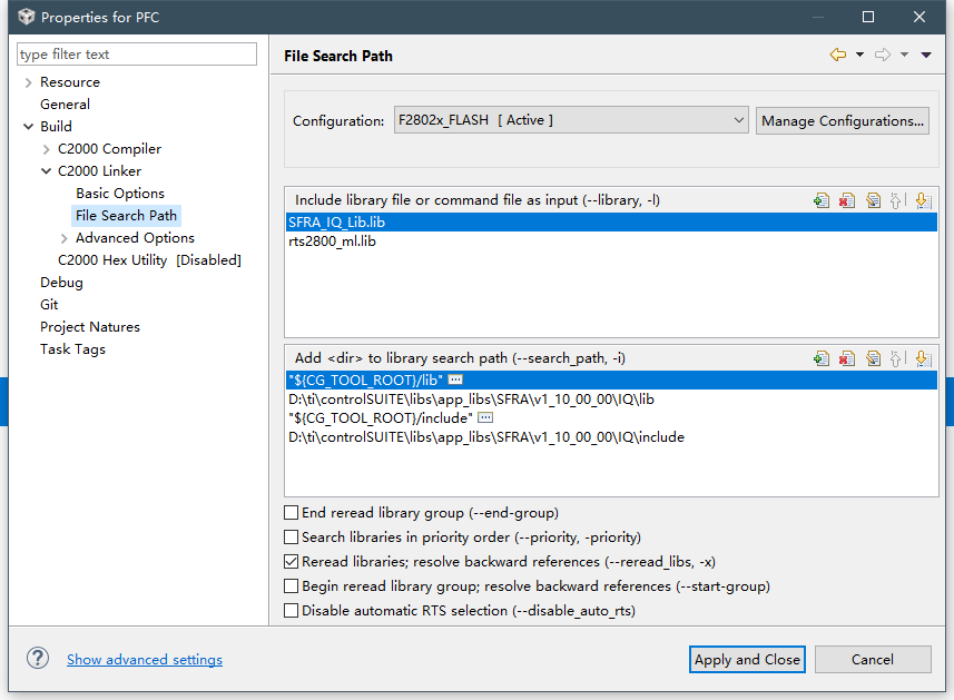

工程师您好:
请问TMS320F280200支持SFRA吗 ? 我先是用V1.1版本的SFRA 文件地址:ti\controlSUITE\libs\app_libs\SFRA\v1_10_00_00,按文档操作添加进去后会报错
undefined first referenced
symbol in file
__IQ16log D:/ti/controlSUITE/libs/app_libs/SFRA/v1_10_00_00/IQ/lib/SFRA_IQ_Lib.lib<SFRA_IQ_BACKGROUND.obj>
然后用V1.2版本的SFRA 文件地址:ti\controlSUITE\libs\app_libs\SFRA\v1_20_00_00
但是SciCommsGui_32bit.c 文件会报错 找不到 #include "driverlib.h" 这个头文件 我发现这个头文件只有2803x和28M3x的支持
所以请问2802x支持SFRA不 如果可以用的话,该从哪里找这些依赖文件呢?
