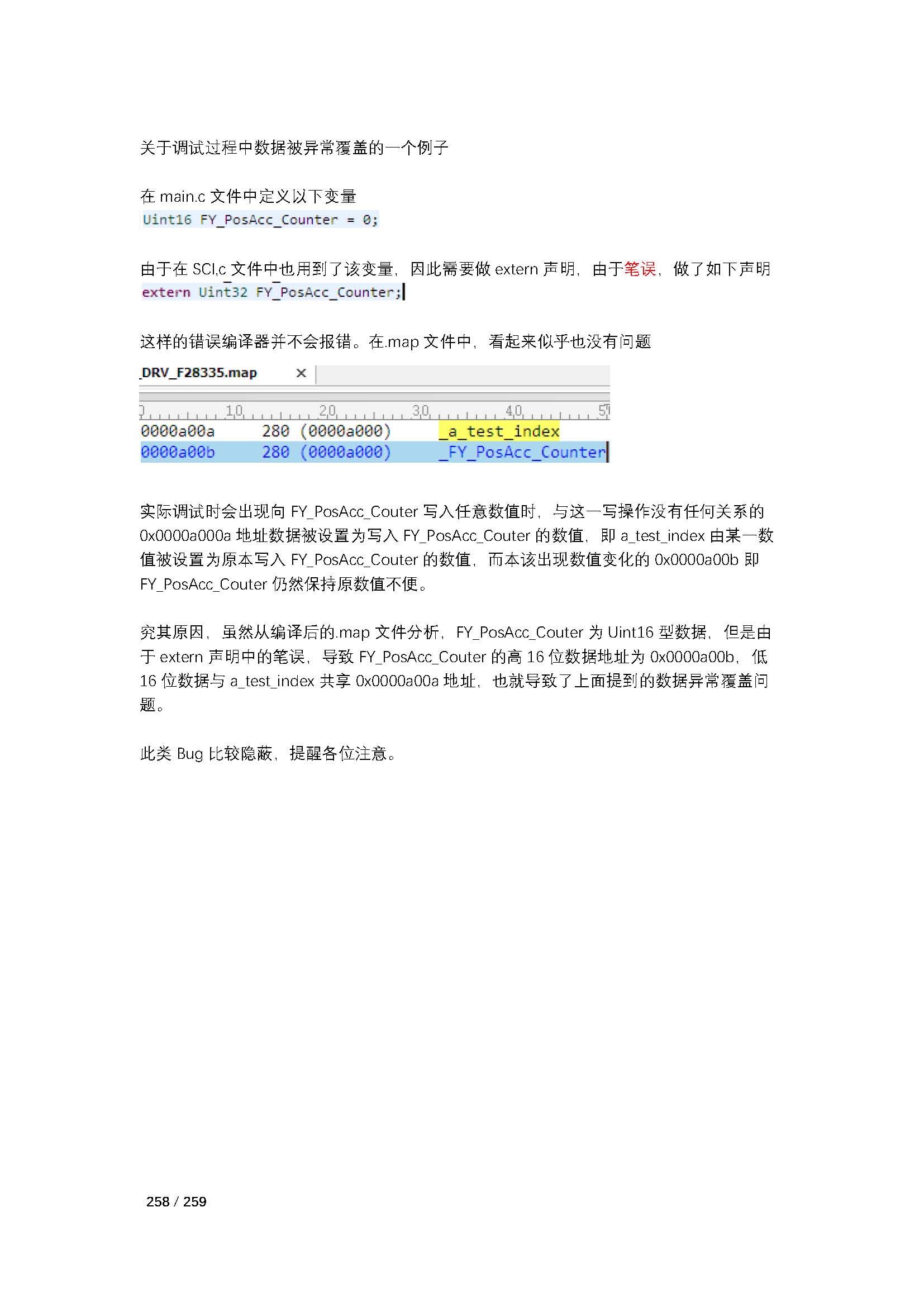

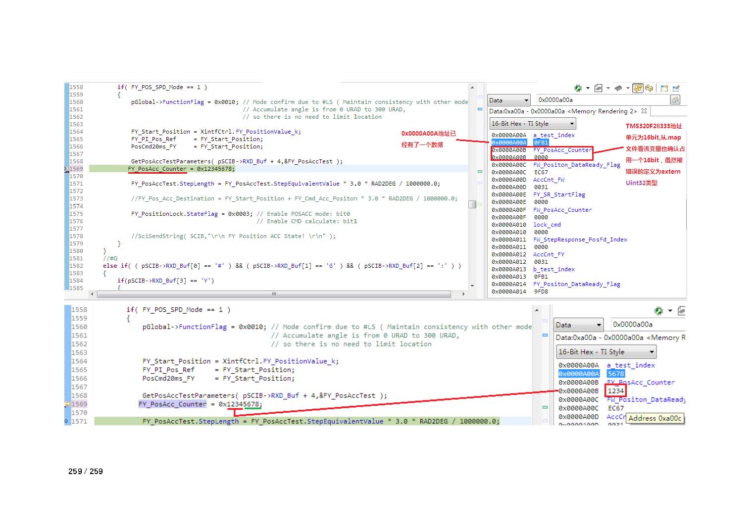

关于数据被异常覆盖的一个例子
调试过程中遇到的数据被异常覆盖的一个例子,查出问题花费了些时间,提醒各位,做个参考
