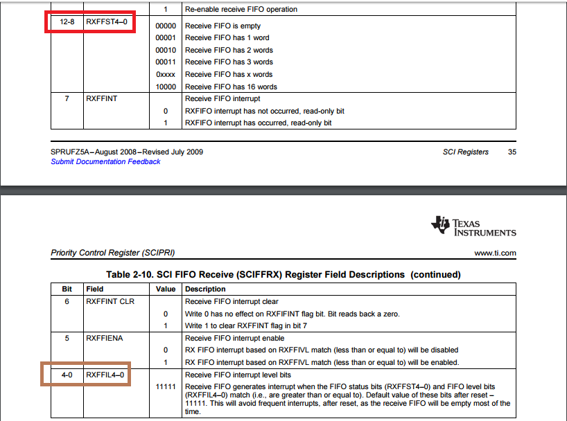

关于C2000系列处理器串口FIFO的疑问
上图为串口接收FIFO寄存器定义
对于FIFO出发中断的条件,适当状态寄存器与设置的fifo深度相等时出发中断。
那么,如果串口接收使用8级FIFO缓存,给串口发送一条3字节的指令,是不是处理器不会响应中断。
若如此,对于不是持续数据流的数据如何使用FIFO缓存避免数据丢失呢
如上所述,接收使用8级FIFO深度。但是指令可能是1个字节、5个字节、4个字节,控制是要对每条指令都要做响应的,但是FIFO中小于8字节不会触发中断,这样不就会造成没有办法正确处理指令长度不能被8整除的指令了吗?
  • 其实FIFO一般用来传输固定帧长的协议,如果确实要做非定长的话,可以检查RXWAKE位,当该位为1且接收FIFO有数据,就表示一桢数据已传完。把FIFO中数据取出即可。主要就是RXWAKE不支持中断,所以要高速查询该位的状态,也挺麻烦的。
  • 如果数据流不是很大的话 可以不用fifo或者将fifo触发设置为1个字节
    大数据量触发一次 读走一包 然后解析 找针头校验等
