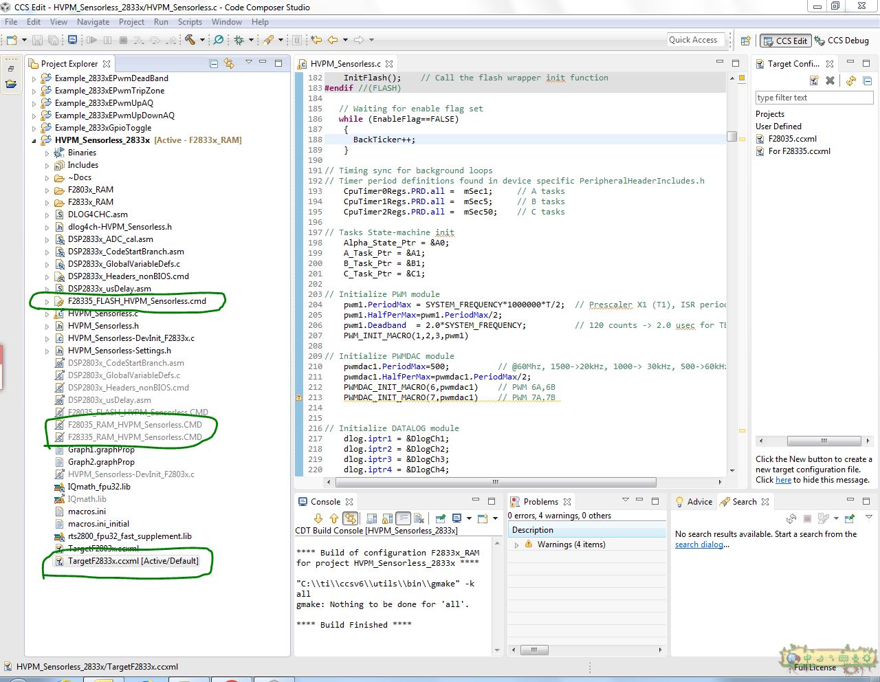

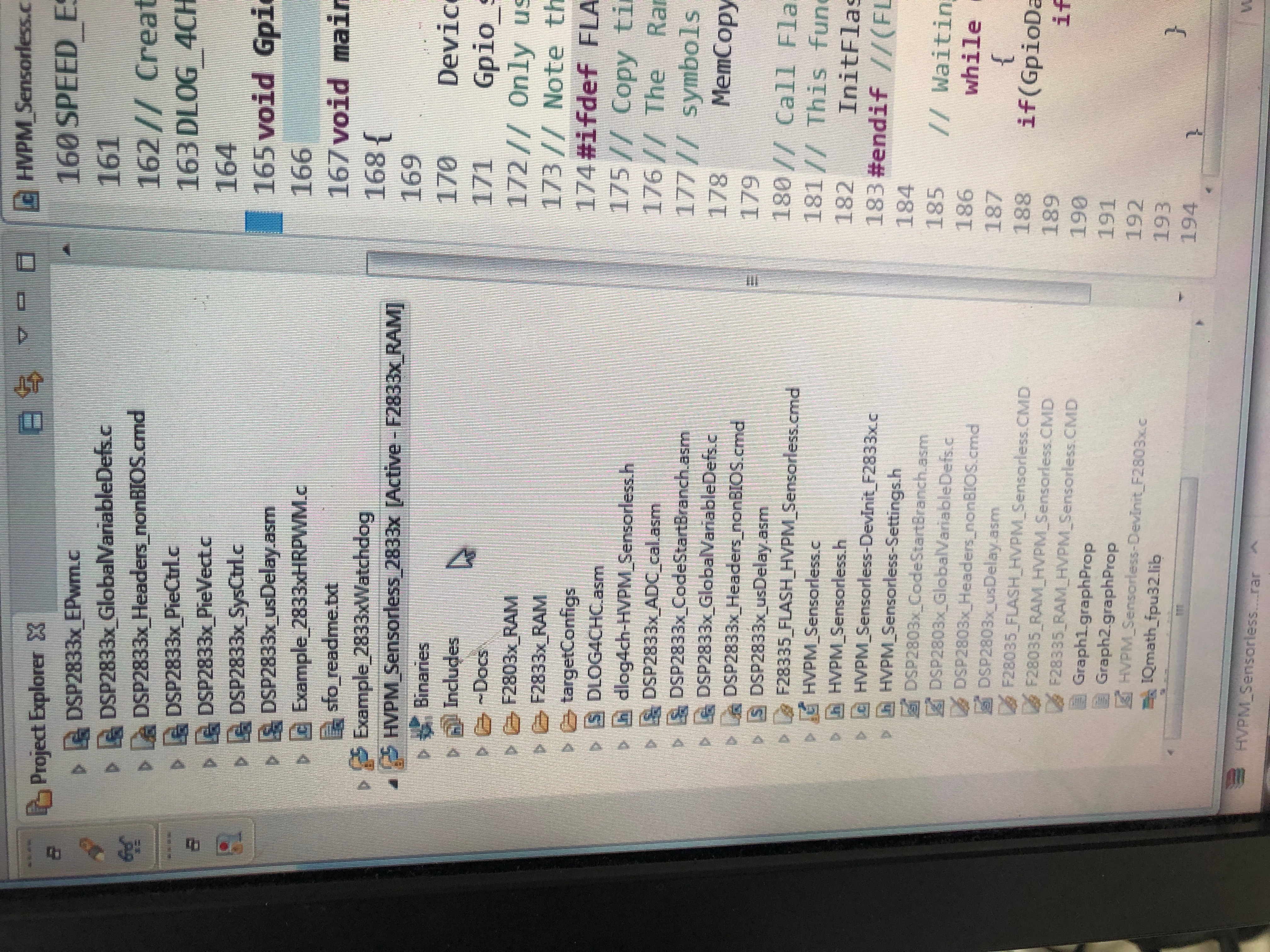

使用f28335
我們自己用了一個版子
僅拉出 部分接腳 和電源供給
目標是
斷電後程是能重跑
不會因為ccs的resume鍵停止 而停止
希望不用透過resume就可以自動執行
使用f28335
我們自己用了一個版子
僅拉出 部分接腳 和電源供給
目標是
斷電後程是能重跑
希望不用透過resume就可以自動執行
注意图片中的3个红色位置:
1、工程中已经添加cmd文件(同时要右键ram运行的cmd文件选择exclude from build,确保工程只包含一个cmd文件)。2、工程属性的include中已经包含cmd文件的路径。
如果以上两项已经满足,那么编译后再debug的话,程序就会烧写进flash中运行,同时可以掉电不删除。
