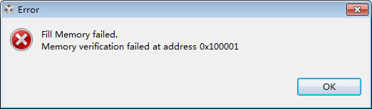

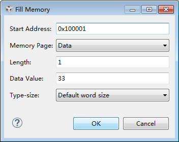

    根据您提供的连接,仔细阅读了一下,参考之前的回答:
     After executing the function the write should work properly,
    验证XINTF是否打开的方法是
    One way is to open a memory window and attempt to write a value to a memory location.  This is probably the easiest.
    并验证XINTF是否打开,在memory brower 中的Fill memory 在固定地址写入数据
    数据无法写入,我这里无法验证。

  • 感觉有可能是出现了勘误表( www.ti.com.cn/.../sprz272l.pdf )中描述的问题
    Memory: Possible Incorrect Operation of XINTF Module After Power Up
    或者是
    XINTF Rogue Write for Back-to-Back Accesses to x16/x32 Zones
    建议您在使用XINTF之前加入下面的代码
    If ((SysCtrlRegs.WDCR & 0x80) != 0x80)
    EALLOW;
    SysCtrlRegs.WDCR = 0x0028; // Enable WD
    SysCtrlRegs.WDCR = 0x0000; // Issue WD Reset.
    EDIS;
